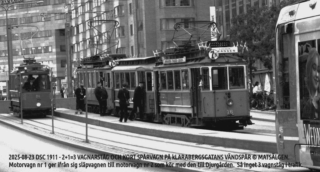

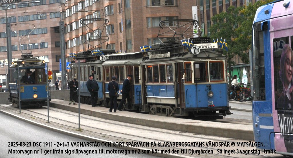

Så här kan man i alla fall göra!
Ber om överseende med bildupplösningen. Forumet skalar inte bilderna (tror jag) så jag gjorde enklast möjliga.

daniel_s skrev: lördag 23 augusti 2025 12:28 Så här kan man i alla fall göra!
Jaaa! :D såå kunde man uppenbarligen göra! Och det var ju ett av mina förslag att:
  1. Först kör motorvagn nr 1 med släpvagn in på ett av vändspåren.
  2. Därefter körde motorvagn nr 2 in på samma vändspår,
  3. Motorvagn nr 2 tog över släpvagnen från motorvagn nr 1.
  4. Därpå körde detta ny-ihopkopplade tåg tillbaka till Djurgården.
  5. En bit bakom tåget körde motorvagn nr 1.
2025-08-23 DSC 1911 - 2+1=3 VAGNARSTÅG OCH KORT SPÅRVAGN PÅ kLARABERGSGATANS VÄNDSPÅR © MATSÄLGEN Textad Ljusad Skärmbild.JPG
2025-08-23 DSC 1911 - 2+1=3 VAGNARSTÅG OCH KORT SPÅRVAGN PÅ kLARABERGSGATANS VÄNDSPÅR © MATSÄLGEN Textad Ljusad Skärmbild.JPG (154.74 KiB) Visad 93 gånger
Det ser intressant ut det där "3-dubbelriktade 3 vagnståget" :D och gissa hur överraskad jag blev när jag kom upp från tunnelbanan och möttes av den där synen.
Det bevisar att jag tänkte rätt! Det får absolut plats åtminstone 1 vagn till på vändspåret, kanske även 2 stycken :?:

Men nu ser du att, längden har betydelse. :lol:
