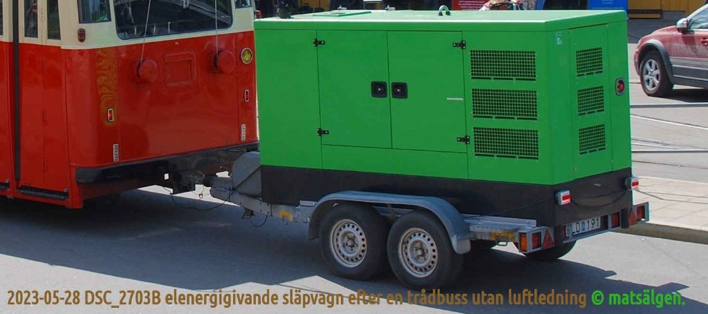

Jag har fotat denna "elenergigivande släpvagn efter en trådbuss" eller vad den nu kallas? Den gör att en eltrådbuss kan drivas utan kontaktluftledning.
Kan insatta skriva och berätta om denna vagns tillkomst och hur den fungerar här i tråden?
DSC_2703B elenergigivande släpvagn efter en trådbuss utan luftledning © matsälgen Textad Halvbild.JPG
DSC_2703B elenergigivande släpvagn efter en trådbuss utan luftledning © matsälgen Textad Halvbild.JPG (86.69 KiB) Visad 762 gånger

Det ser ut som ett transportabelt generatoraggregat från Kåbe. Jag undrar om fordonet tillåts i Stockholms miljözon klass 3 som ska innefatta Norrmalmstorg.

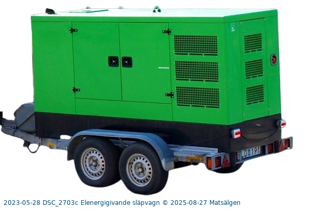

Här har ni en nyrensad bild på endast elaggregatsvagnen:
2023-05-28 DSC_2703c Elenergigivande släpvagn -Utan bakgrund -© 2025-08-27 Matsälgen -Blå text.PNG
2023-05-28 DSC_2703c Elenergigivande släpvagn -Utan bakgrund -© 2025-08-27 Matsälgen -Blå text.PNG (301.18 KiB) Visad 603 gånger

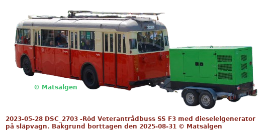

2023-05-28 DSC_2703 -Röd Veterantrådbuss SS F3 med dieselelgenerator på släpvagn -Textad beskuren -Bakgrund borttagen den 2025-08-31 © Matsälgen .PNG
2023-05-28 DSC_2703 -Röd Veterantrådbuss SS F3 med dieselelgenerator på släpvagn -Textad beskuren -Bakgrund borttagen den 2025-08-31 © Matsälgen .PNG (149.22 KiB) Visad 379 gånger

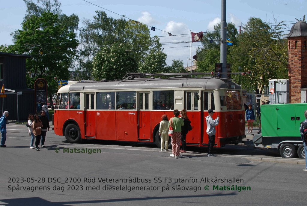

2023-05-28 DSC_2700 Röd Veterantrådbuss SS F3 -utanför Alkkärshallen Spårvagnens dag 2023 med dieselelgenerator på släpvagn Textad Strl 40 © Matsälgen.JPG
2023-05-28 DSC_2700 Röd Veterantrådbuss SS F3 -utanför Alkkärshallen Spårvagnens dag 2023 med dieselelgenerator på släpvagn Textad Strl 40 © Matsälgen.JPG (185.41 KiB) Visad 352 gånger
