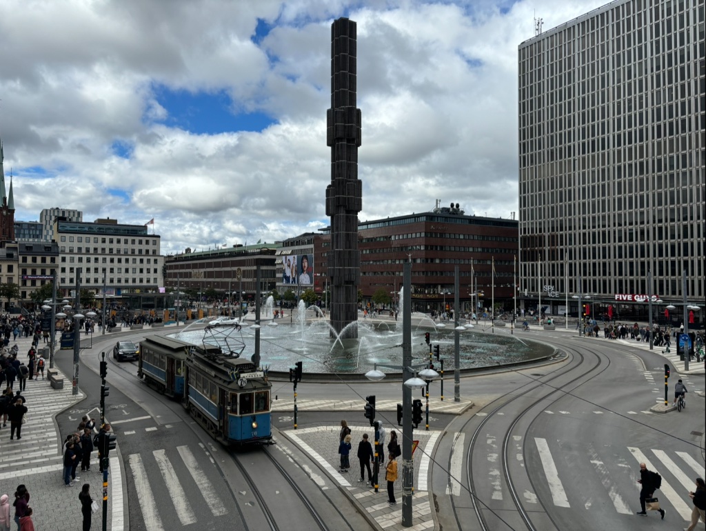

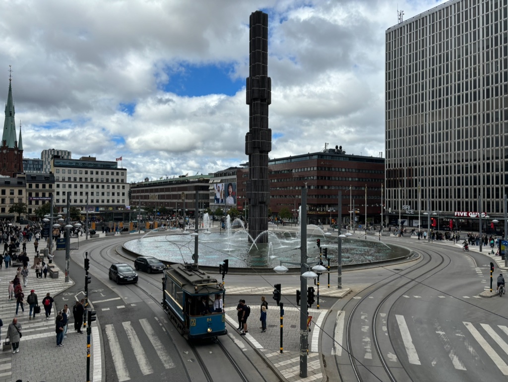

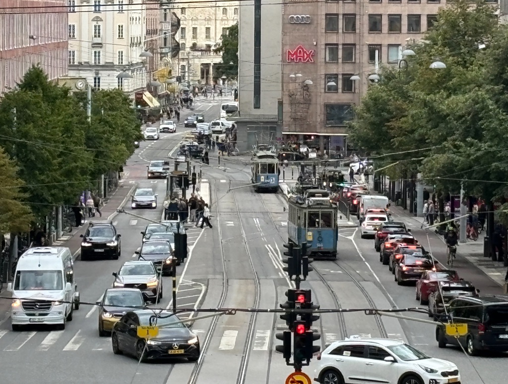

Så här kan man i alla fall göra!
Ber om överseende med bildupplösningen. Forumet skalar inte bilderna (tror jag) så jag gjorde enklast möjliga.
