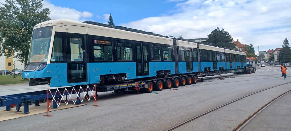

Hur har Göteborgs nya spårvagnar M33 och M34 levererats?

Fram till 1980-talet var järnvägstransport det normala, oftast lastades spårvagnen upp på en vagn men i somliga fall drogs de på egna hjul (oftast då förortsvagnar med mer järnvägsmässig hjulprofil). (Stod inte detta i den förra tråden?!)
På senare år har i stället lastbilstransport blivit det normala. Enklaste förklaringen är väl att lastbilstransporter har blivit billigare och enklare medan järnvägstransporter har utvecklats i motsatt riktning.
Inlägg: 7586
Re: Transportmetoder av spårvagnar i Sverige och i världen.
Bidragande orsak är väl att spårvagnarna blivit längre.
Harald skrev: torsdag 24 april 2025 9:18 Det går inte att transportera en enda 33 m lång spårvagn med järnväg utan att dela den eftersom det inte finns så långa järnvägsvagnar. Det finns heller ingen anledning att göra det, eftersom det finns fordon, rutinerad personal och väl beprövade rutiner för att lasta från spår, transportera per väg och lossa till spår. Och det kan göras utan att man delar på vagnen. Även den 45 m långa M34 levereras i ett stycke.

I väntan på dessa spår, bör det gå fint att transportera en ca 40 meter lång spårvagn SL A36 med vägtransport utan att dela upp den i bitar, menar jag, med tanke på att Göteborgs nya 46 meters långa spårvagnsmodell M34 levererades med vägtransport odelad till Göteborg,
se SVT- klippet, https://www.svt.se/nyheter/video/b96db7 ... org/78gwab
