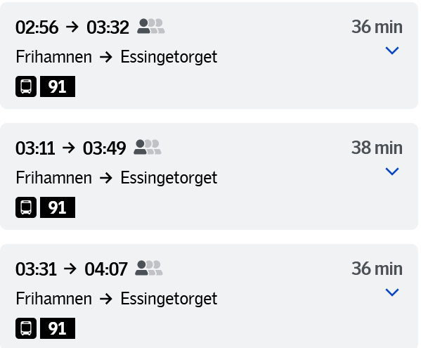

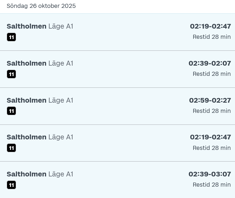

Det är inget fel att SL kör extra avgångar. Felet är att de inte visas rätt i reseplaneraren. I Västtrafiks reseplanerare ser det ut så här för Saltholmen till Brunnsparken. Alla turer har rätt klockslag och är i rätt ordning.
Skärmbild 2025-10-18 190805.png (58.64 KiB) Visad 202 gånger
I SL:s reseplanerare visas flera tider efter omställningen som om det fortfarande vore sommartid.
Skärmbild 2025-10-24 150024.png (36.42 KiB) Visad 202 gånger
Den som går 2:56 från Frihamnen står väl inte och väntar in en timme längs linjen, utan den kommer till Essingetorget 2:32 normaltid.
Avgångarna 3:11 och 3:31 finns inte i linjetabellen utan det torde vara avgångar 2:11 och 2:31 normaltid som körs för att uppfylla tidtabellen.
Ännu knasigare blir det klockan 5 normaltid.
Skärmbild 2025-10-24 150527.png (48.15 KiB) Visad 202 gånger
Avgångarna 5:22 och 5:52 stämmer med linjetabellen men avgångarna 5:26 och 5:56 är nog 4:26 och 4:56 så här är det fel ordning.
