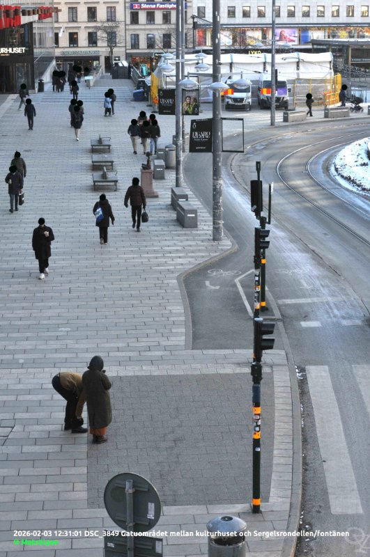

Välkommen med era inlägg här om att lägga spår som vändslinga runt fontänen i syfte att vända nya och/eller äldre spårvagnar där, av olika anledningar, samt mot eller för det förslaget. :wink:
Att kunna vända vid fontänen är bra vid trafikstörningar och fel på banan, underhållsarbeten m.fl. andra eventuella störningar vid T-centralen, typ demonstrationer mm. men även bra för förstärkningstrafik, för när det är fullt med bussasr och spårvagnar vid T-centralen, kan folk få lov att stiga av där utanför kulturhuset. Det går i sådana lägen släppa av folk på gatan med trafikvakter som tillfälligt stoppar trafiken i rondellen, eller så kan man anlägga en perrong där enligt följande förslag:
ADDE skrev: måndag 02 februari 2026 17:43 Hmm...
Den vinröda färgen är min ungefärliga spårdragning, den turkosa förslag på placering av en 30m lång plattform.
Förslaget innebär att inte enbart att man länkar samman de 2 olika sidorna av cirkulationsplatsen, utan att man också lägger till en extra spår och plattform genom att ta gångutrymmet framför Kulturhuset i anspråk.
Gör man det rätt så skulle det nog gå att klämma in en hållplats här som djurgårdslinjens enriktningsvagnar kan vända vid.
Vad tror ni? Är det genomförbart?
SVAR från mig är att JA det går troligtvis göra det enligt vad jag såg idag när jag besökte området, och det är en idé som jag gillar. :) men då behöver spåren flyttas ut ifrån fontänen så att kurvorna blir mildare, vilket är bara av godo för alla typer av spårfordon.
Se bilden som jag fotograferade idag med ett "neutralt" objektiv på min systemkamera som avbildar världen utan förvrängningar:

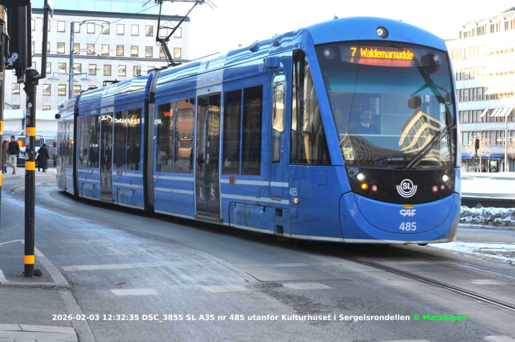

Denna tråd handlar om att anlägga vändslinga runt om fontänen, ( inte igenom den, viewtopic.php?t=44200 ) samt även relaterat förslag om hållplats som lades och redovisas med karta av ADDE. Se tidigare inlägg i denna tråd som du just nu läser i.
Här kan en antagligen hållplats "Kulturhuset/Biblioteket" ligga om spåren flyttas närmare Kulturhuset, eller ett extra spår anläggs.
En A35-spårvagn på spåret visar att längden 30 meter inte är omöjlig här:

30 m är för kort, den dagen man kopplar ihop med Lidingö kommer vi att behöva kunna hantera 45m eller längre tåg. En hållplats efter en vändslinga behöver kunna hantera hela längden. Detta kan så klart lösas på annat sätt också, förslagsvis förlänger man till Bolinders plan eller varför inte Hornsberg i stället.
Växlar i rondellen kräver att man har rakspår i tillräcklig längd för att det ska gå att genomföra. Det är inte omöjligt, men inte så enkelt som man tror och detta förslag innebär högst troligt att man behöver göra stora förändringar i de betongkonstruktioner som ligger under asfalten. Bron som allt vilar på är inte hur stark som helst. Växlarna kräver dessutom mer av kontaktledningskonstruktionen. Det är inte säkert att man enkelt får till alla delar i det för de önskade växellägena, men ovanstående kräver utredning.
Visst, det vore fräckt med en vändslinga i rondellen - men det är tyvärr inte praktiskt och platsen ställer rätt höga krav på utformning.
Min avsikt med denna förslag är att ge en vändslinga till Djurgårdslinjen, inte att ha som reserv till Spårväg City, Även om det kan vara praktiskt att vända A32:or och A35:or här av olika skäl.
Sen nämner du 45m+ längre tåg, tänker du på Lidingöbanans A36 eller möjligen på att i framtiden köra 60m långa spårvagnar mellan T-centralen och Ropsten? Hur pass förberedd är Spårväg City för så långa spårvagnar? Får de ens plats i Nybroplan eller på Vändslingan i Norrmalmstorg?
