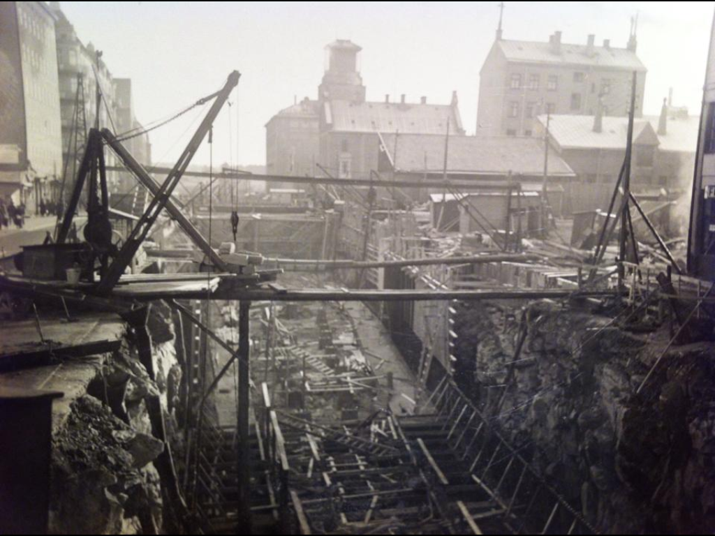

Generellt så är det ju ett problem att man måste bygga allt djupare. Tunnelbanan gör sig ju bäst när den ligger precis under gatan, antingen man höjt gatunivån eller man har kört lite "cut´n cover". Tunnelbanan förlorar ju tillgänglighet och attraktivitet för varje meter den går djupare. Snabbhissarna är ju ett behov som egentligen inte skulle behöva finnas, det behovet är artificiellt.

Nu är jag ingen tunnelexpert, men det finns väl många nackdelar med att bygga relativt ytliga tunnelbanestationer. Ska man använda cut & cover behöver ju närområdet stängas av en tid.
Och även om man inte skulle behöva gräva upp gator skulle man ändå behöva stötta och besiktiga närliggande byggnader långt mycket mer än om man hade sprängt tunnel långt ner i berget. Det blir även brantare lutningar om man behöver ta sig under ett vattendrag. Ökad restid (och kanske kostnad) är väl det största problemet. Det tar ju en del tid att gå ner till Stockholm Odenplan (Sod) jämfört med tunnelbanans plattform (Odp), men citybanans station är ju som en påbyggnad till tunnelbanans biljetthall, så man kan förstå att det hade varit svårt med en direkt rulltrappa. Jag tror att djupare stationer är enklare att bygga, och den tesen stöds av att majoriteten av nya tunnelbanestationer byggs djupt.
