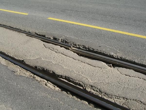

Rälsbrott...
Inlägg av 996 »
... heter det vel, "skinnebrudd" på norsk. En långtradare med släp passerte Kirkeveien over kurven fra stoppstedet på Majorstuen og inn i Bogstadveien der linje 19 vender og dette ble resultatet:
Skinnebrudd l.jpg (128.15 KiB) Visad 6885 gånger
Resultaet er at det er busserstaning for linje 19 fra Majorstuen over Briskeby til Slottsparken mens trikken må kjøre via Frogner den ene veien. Motsatt vei går det jo normalt.
Her er mye biltrafikk så man må vente til natta med å reparere.
Mvh Bjørn :?

Jeg kjenner ikke detaljene, men den hadde noen slags traktor eller gravemaskin på lasset og hvis f.eks. "grävskopan" slo ned i skinna...?

996
Inlägg: 856
Re: Rälsbrott...
Inlägg av 996 »
Her er en del av den biten som "falt ut" (eller av...)
Kirkeveien x Bogstadveien 12.10.2010 004.jpg (58.92 KiB) Visad 6231 gånger
Selve skinnelivet er gjennomrustet; det er tydelig hvor stålet har bruddflate og hvor det bare er rust.
Dessverrer er dette ikke så uvanlig, intens salting av veien vinterstid, vann og frost gjør at vi har en del slike brudd.
Vanligvis blir jo biten liggende i hullet, men her ble den altså slitt løs, noe som er uvanlig. En ulempe med å drive sporvei der det er mye frost, vann og salt og intens biltrafikk i sporet.
Mvh Bjørn
