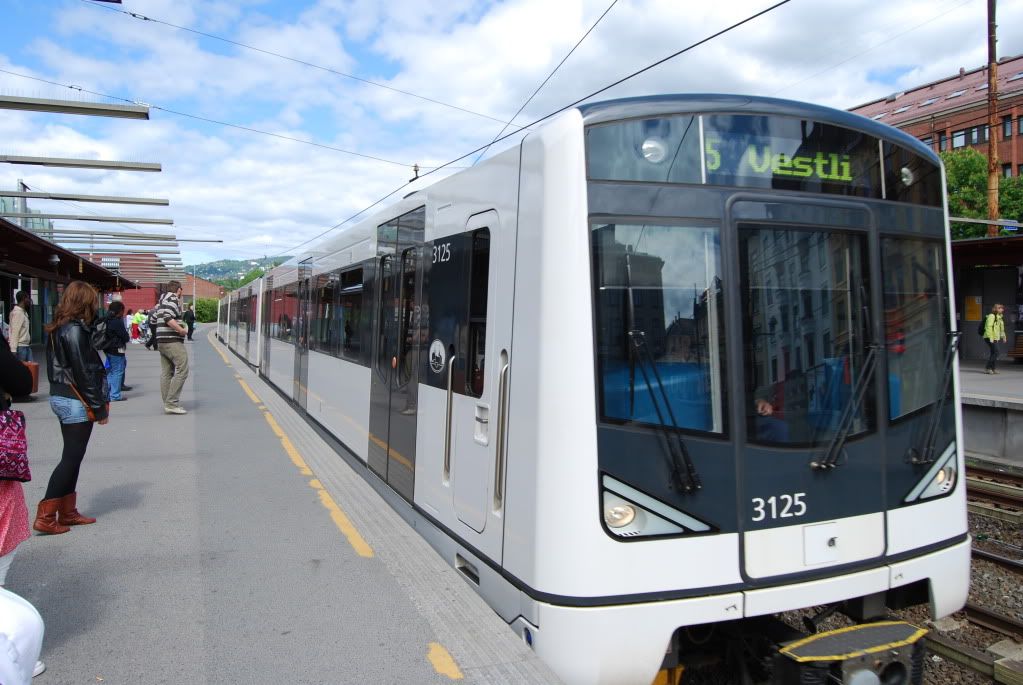

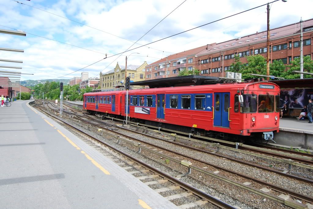

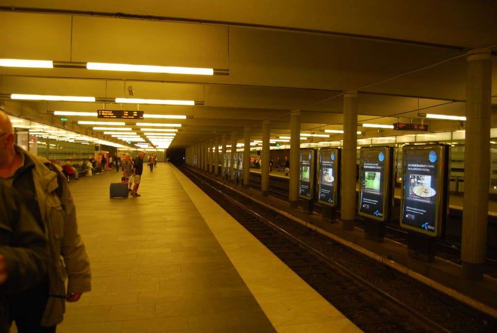

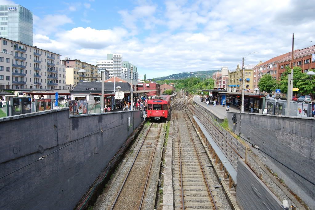

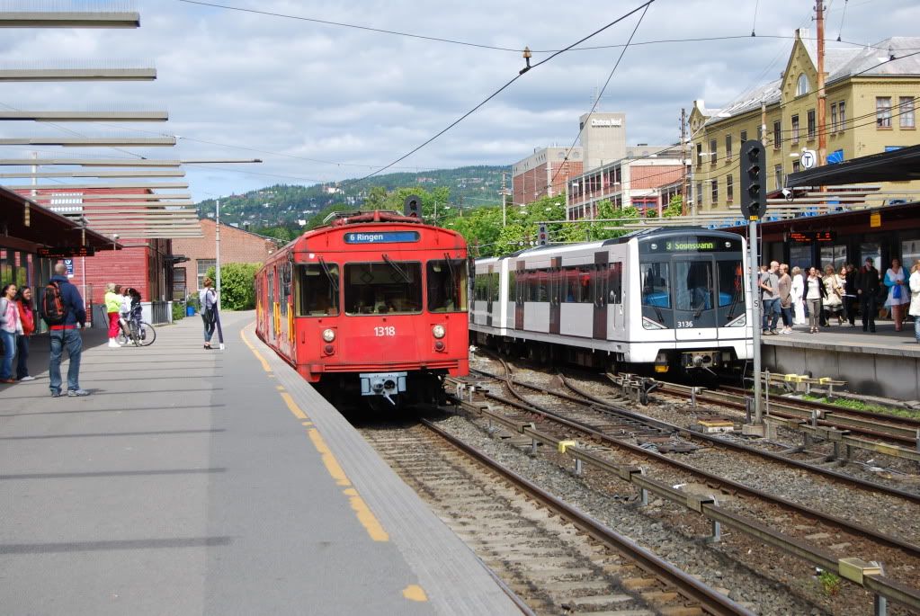

Lite bilder från när jag var där i Juni i år.
Har lite mer om ni vill se?
