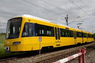

DT8.12 - 15: https://en.wikipedia.org/wiki/SSB_DT_8# ... %93_DT8.15
Ja, de beskrivs ju oftast som "based on Tango"
Uppenbarligen fyraxlade, mer körs i sätt om 2 vagnar.

Stuttgarts nye vogner er mer en videreutvikling av Stuttgarts mange generasjoner vogner.

Nils Carl Aspenberg skrev: lördag 03 maj 2025 8:29 Stuttgarts nye vogner er mer en videreutvikling av Stuttgarts mange generasjoner vogner.
Säkert, säkert. Det kan man läsa mer om här: https://www.urban-transport-magazine.co ... 8-16-lrvs/
De är i alla fall ointressanta för Stockholms del.
