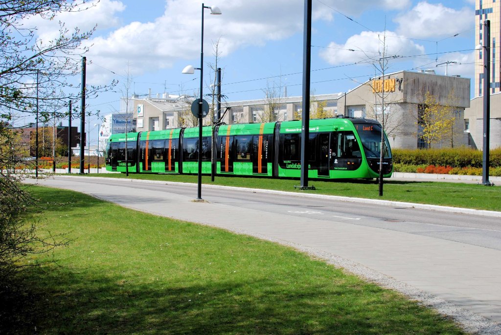

Vagnen Lunds CAF URBOS 100- gick bra även i hög fart
över en gräsäng innan ändhållplatsen.

Kanske kan SL köpa eller hyra en spårvagn av Lund? Deras trafik blev inte lika stor som de hade räknat med. Det kanske kan göra dem villiga att förhandla med SL om det? Det finns redan kompetens för CAF-vagnar i Stockholm.
CAF URBOS 100 är trevlig och rymlig inuti utan stora hjulhus som är i vägen för resenärerna.* !00% lågolv. Jag såg inga trappsteg i den, vad jag minns.
Den har en enkeldörr bakom/framför förarhytten. Det gör att på och avstigning gick fortare* än för A35 som saknar sådan extra dörr i ändarna.
(*Min personliga upplevelse på plats i Lund i maj 2023)
Lunds spårvagn foto av Matsälgen lite skugguppljusad.jpg (221.99 KiB) Visad 2095 gånger
Fotograf är Matsälgen år 2023 i Lund ©
//Matsälgen🫎
