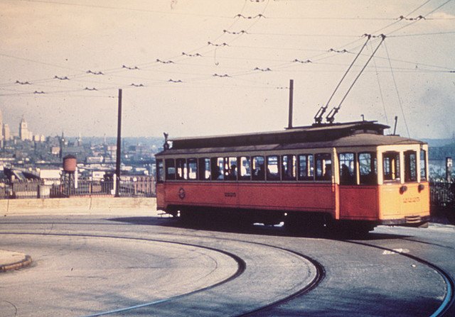

Sio skrev: onsdag 03 januari 2024 9:02 ELSÄK-FS 2022:1 7 kap. 2 § kan också vara av intresse i sammanhanget:
En kontaktledning ska vara utförd så att skador på kablar, rörledningar och metallföremål orsakade av inverkan från läckströmmar förebyggs i rimlig omfattning
En gummiparagraf. Vad är "rimlig omfattning"? Men det finns ju en anledning till att London Underground har två strömskenor i stället för återledning genom farskenorna. Även med luftledning finns en lösning som används i otaliga trådbussystem. Även spårvagnarna i Cincinnati använde denna lösning.
Bild från Wikimedia under CC BY 2.0 licens.
