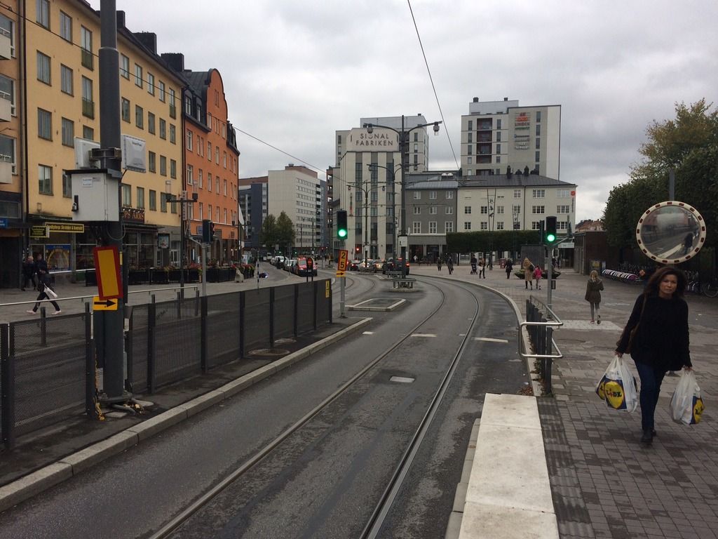

Rälsförhöjningsbrist är skillnaden mellan teoretisk rälsförhöjning (alltså den rälsförhöjning som skulle krävas för att helt balansera ut sidkrafterna i kurvan) och verklig rälsförhöjning.
För A35/A36 finns det en fordonsspecifik begränsning av tillåten rälsförhöjningsbrist, som av någon anledning är mindre än den projekterade rälsförhöjningsbristen på många ställen på banan vid skyltad hastighet. För att hantera detta har man tvingats att sätta ned hastigheten i aktuella kurvor till ett (ännu) lägre värde, som motsvarar den tillåtna rälsförhöjningsbristen.
dr Cassandra Nojdh tar som exempel upp en viss kurva i centrala Sundbyberg, där tillåten hastighet hittills har varit 30 km/h, vilket nu har fått sättas ned till 25 km/h pga detta. Faktum är att det är en ganska tvär kurva, vilket syns på bilderna. Notera på första bilden att bakre vagnen, endast 30 m lång, gör en rejäl sväng. Möjligen är också övergångskurvorna korta, men det vill jag inte spekulera om. Hur som helst, i den här kurvan är det nog många förare som inte höll 30 km/h förut heller, det blir en betydligt behagligare gång i 20-25 och man förlorar ingen tid på det heller.
Förr i världen satte man inte upp skyltar i varenda kurva på det här sättet, även om vissa kurvor i gatuspår krävde en betydligt lägre hastighet än vad som var bokstavligen tillåtet. Men numera behöver man visst sätta upp skyltar om allt

Vad som är "tillräcklig" rälsförhöjning är ju egentligen en subjektiv bedömning. Jag vet inte hur man resonerade när man projekterade men hur som helst har man i praktiken fått en kombination av spår och vagn som ger en onaturligt låg hastighet på vissa ställen. Och då syftar jag förstås inte huvudsakligen på några enstaka kurvor i gatuspår, där spårgeometrin bestäms av gatans utformning (och där komfortnivån borde vara rätt så självreglerande) utan snarare på det som borde vara fartsträckor men som inte är det, t ex under Norrbyvägen.
Re: Bytet på Tvärbanan
Förr i världen köpte man spårvagnar utan att bry sig så mycket om spårprojekteringshandboken. I TF:s spårprojekteringshandbok står att normalt ska max 100 mm rälsförhöjning anordnas. Undantagsvis kan 150mm rälsförhöjning anordnas.
I samma handbok står det att en maximal rälsförhöjningsbrist på 100mm kan accepteras. Men det finns möjligheter att bevilja undantag.
Den formeln utgår från tvåaxliga vagnar med ganska stela truckar vilka borde ha karaktäristika som motsvarar 2-axliga godsvagnar.
Hos den statliga infrastrukturförvaltaren talar man om A, B och S-tåg. A-tåg tillåts gå med 100mm rälsförhöjningsbrist. B-tåg tillåts går med 150mm rälsförhöjningsbrist. S-tåg tillåts gå med 245mm rälsförhöjningsbrist ( eller vad det nu blir med 30% överhastighet).
A-tåg är godståg med stela axlar/boggier. B-tåg är i princip alla persontåg. S-tåg är X2000. I spårvagnsvärlden skulle man kunna lite slarvigt anse att boggivagnar är B-tåg medan multilänkvagnar utan riktiga boggier är A-tåg. Men det finns en del om och men...
Anordnad Rälsförhöjning
Anordnad rälsförhöjning är den kompensation som man lägger i banan för att minska sidokrafterna på passagerare och fordon. Dessa sidokrafter återspeglas också i spårkrafterna.
Anledningen till begränsningen i rälsförhöjning är att det bedöms vara obekvämt att stå i en stillastående vagn som har 150mm anordnad rälsförhöjning. Fenomenet kan inträffa man har ett kontinuerligt signalsystem med en stoppunkt som ligger i kurvan med stor rälsförhöjning. Alternativt om det står en fast huvudsignal i ett sådant läge.
Tvärbanan har till skillnad från Lidingöbanan ganska liten anordnad rälsförhöjning. Projekteringen för Lidingöbanan drevs för att minska körtider i synnerhet sådana som finns på enkelspår. Projekten som har drivit Tvärbanans projektering har inte haft samma fokus på trafiken.
Projekteringshandboken säger att spårvagnarna får gå med 100mm brist. Men att undantag kan beviljas. På Tvärbanan finns ganska många sådana undantag. Det kan man märka om man vet var man ska känna efter som resenär.
Förr när man började köra spårvagn gick det inte så fort och de mesta konstruktioner var överdimensionerade eftersom man inte var lika duktig på att optimera, FEM-beräkna och liknade. Spårvagnsföraren körde helt enkelt så fort så att det kändes hyfsat bekvämt. Var han lite sen gick det lite fortare i kurvorna. Sedan kom boggivagnarna och då kunde man ju köra fortare i kurvorna och det var ändå ungefär lika bekvämt.
Sedan kom låggolvsvagnarna av multilänktyp med löshjul. De beter sig som 2-xaliga vagnar och därför sänker föraren farten för sin egen bekvämlighets skull. Det här fenomenet kan man studera t.ex. i Göteborg. Eftersom överhänget(avstånd mellan front och första hjulpar) är stort på M32 får föraren en ganska stark vinkelhastighet/acceleration när hens vagn går in i en kurva. Kör man en pedalvagn kan man köra fortare in i kurvan eftersom man har en riktig boggie som tar hand om accelerationsförändringen. Multilänkvagnar är lite mer lealösa, där kommer sidoaccelerationen mer plötsligt.
Under hela den här perioden har fordonsavdelnignar och fordonsleverantörer mer eller mindre utgått från att föraren kör ganska hårt i kurvorna, att det finns spårlägesfel och liknande. Så vagnar tenderar att klara åtminstone 150mm rälsförhöjningsbrist. Om man sedan börjar räkna på att max 100mm rälsförhöjningsbrist ska gälla för fordonet och man har en bana som förutsätter att man kan köra lite fortare än 100mm. Ja då blir det hastighetsnedsättningar.
Intressanta siffror.
Sidoaccelerationen är a = v^2/r (v = hastigheten i m/s, r = kurvradien i m). Kraften i sidled är då F = m*a, där m = massan på tåget i kg. Björn Ehnberg angav ovan en formel där vinkelhastigheten var med, men det vore rätt hopplöst för föraren att räkna om det som hastighetsmätaren visar, till vinkelhastighet.
Behovet av rälsförhöjning ges av förhållandet mellan sidoaccelerationen och gravitationen = a/g, där g = 9,81 m/s^2. Då blir erforderlig rälsförhöjning = 1435 mm * a/g = 1435 * v^2 / (9,81*r)
Vid 30 km/h (8,3 m/s) och radie 102 m så blir det precis 100 mm: 1435*8,3^2/9,81*102 = 100 mm.
25 km/h och 71 m radie ger 1435*6,9^2/9,81*71 = 100 mm.
Kurvradien där i Sumpan lär alltså vara någonstans emellan 71 och 102 m.

Sidoaccelerationen är a = v^2/r (v = hastigheten i m/s, r = kurvradien i m). Kraften i sidled är då F = m*a, där m = massan på tåget i kg. Björn Ehnberg angav ovan en formel där vinkelhastigheten var med, men det vore rätt hopplöst för föraren att räkna om det som hastighetsmätaren visar, till vinkelhastighet.![]()
I Malmköping är kurvradien i Bergsskärningen 300 m. På järnvägstiden var största tillåtna hastighet 60 km/h där, vilket ger erforderlig rälsförhöjning 135 mm. Den var 120 mm innan man lyfte upp på insidan och sänkte rälsförhöjningen till 40 mm. Numera är ju sth 20 km/h, vilket ger erforderlig rälsförhöjning 15 mm. Det är alltså 25 mm rälsförhöjningsöverskott där. Men det gick inte att lyfta mera utan att behöva fylla igen diket på insidan, så man får leva med det lilla felet.
