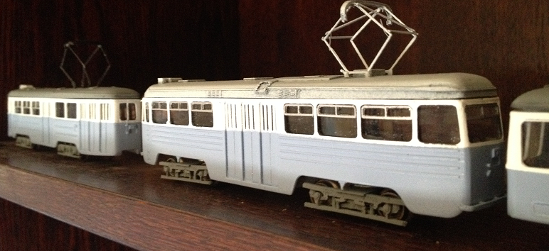

Bilden ovan ledde helt osökt mina tankar till ett egenhändigt hopknåpat scenario i mindre skala här hemma hos mig, som jag väl möjligen (med viss anspelning på denna tråds namn) skulle kunna kalla "En lördagseftermiddag i bokhyllan". Visserligen inte ett helt knippe A29+B29 (ännu), men ändå återspeglas väl en viss känsla av något som en gång kunde beskådas både på Södermalm och på västra Kungsholmen, före den där berömda april-dagen 1964. Dessa alster är för övrigt mina första steg på väg att försöka återskapa hela gamla Fridhemsplan i miniatyr...
(Beklagar bildkvalitén, men det var långt ifrån optimala ljusförhållanden och jag orkade bara inte ta fram systemkameran!) :shock:
/P-G

Snygga vagnar! Vilken skala? Och vad menar 1 med Pallandergatan? Finns mig veteligen ingen gata med det namnet i Stockholm! :shock:

Hechtwagen skrev:Snygga vagnar! Vilken skala? Och vad menar 1 med Pallandergatan? Finns mig veteligen ingen gata med det namnet i Stockholm! :shock:
Tack! - Jag bygger mina modeller i 1:87 (H0) nu för tiden. Till skillnad från i min ungdoms dagar, då det var 1:45 som gällde när jag knåpade ihop en egen A25:a. Efter det har mitt byggande tyvärr legat i träda i 47 år, ända fram tills helt nyligen. Men nu har jag ett par tomma rum i huset och har dessutom skaffat mig lite mer fritid, så då flög den där idén om gamla Fridhemsplan in i huvudet.
För övrigt så gick inte vagnarna i själva Palandergatan (med bara ett 'l') utan snarare parallellt med densamma. Det handlar alltså om det gamla spåret som vek av österut i Hammarbybackens södra del och därefter löpte längs med T-banan ut till Hammarbyhallen. Där företog ju som bekant även samtliga innerstadsvagnar senare sin sista resa, på kvällen den 2:a september 1967.
