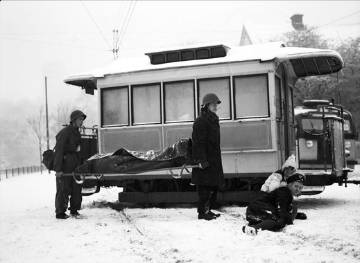

Katastrofövning i Uppsala i december 1942. Vagnen på bilden torde vara US 25 dvs fd SS B1 207 och alltså systervagn till SNS 11.
Som synes är det inte så mycket som ändrats på vagnen, som vid det här laget borde vara över 60 år gammal.
