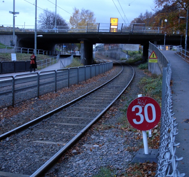

Häromdagen varjag vid vagnhallen Slottsskogen för att se vad som hänt på signalsidan sedan i somras.
En nyhet är denna varningstavla. Bilden är tagen från hållplatsen Botaniska trädgården i riktning mot Marklandsgatan. Om jag förstår rätt vill man varna för att vagnar kan backa ut via de växlar som normalt endast används för infart till hallen:

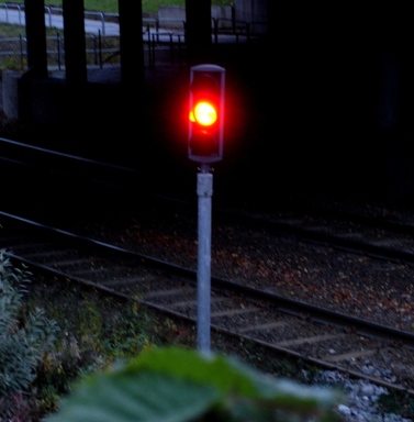

Precis till vänster om varningstavlan på bilden ovan syns en huvudsignal,vänd så att signalbilden är bäst synlig från den bensinstation som väl från början drevs av Säröbanan/Säröbussarna och saluförde det ovanliga bensinmärket "Slottsbensin".

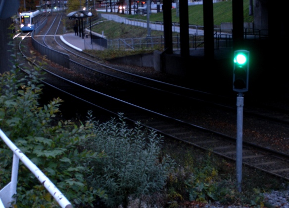

När jag senast var här lyste signalen ständigt grönt. Nu har den börjat påverkas av spårledningen. När vagnen som syns i bakgrunden på bilden ovan hade passerat såg det nämligen ut så här:
/Gunnar Ekeving
