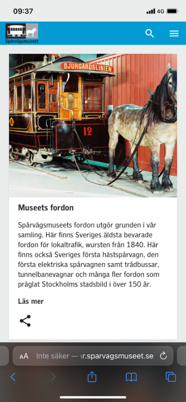

Om inte jag minns fel var den inte korrekt selad på gamla museet heller.
Re: Hästspårvagn på spårvägsmuseet felselad?
Är inte den här bilden från gamla museet? Här är ju allting fel, för att vara diplomatisk…

Bilden som Daniel lade ut är väl rätt med svängel.

Det kan vara så att jag ser fel på bilden men jag tycker att det ser ut som att dragkedjan sitter ihop med vagnens bromskedja. Dessutom undrar jag om inte kedjan börjar lite väl tidigt och riskerar att skava mot hästens ben.

Att dragkedjan sitter ihop med bromskedjan är för att vagnen ska ska bromsa om hästen skenar, så kallad skenbroms.daniel_s skrev: ↑tisdag 06 september 2022 19:29 Det kan vara så att jag ser fel på bilden men jag tycker att det ser ut som att dragkedjan sitter ihop med vagnens bromskedja. Dessutom undrar jag om inte kedjan börjar lite väl tidigt och riskerar att skava mot hästens ben.
