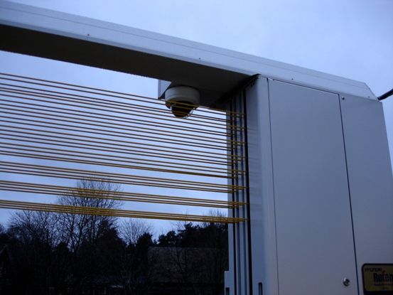

Ett av de alternativ till plattformsdörrar som utprövats vid Åkeshov ett tag sedan har väl varit en som påminner mycket om dessa?

gek
Inlägg: 1256
Ort: Vid linjen
Re: Rep som budgetalternativ till plattformsdörrar?
Inlägg av gek »
dastrike skrev:Ett av de alternativ till plattformsdörrar som utprövats vid Åkeshov ett tag sedan har väl varit en som påminner mycket om dessa?
Åkeshov december 2014
/Gunnar Ekeving
