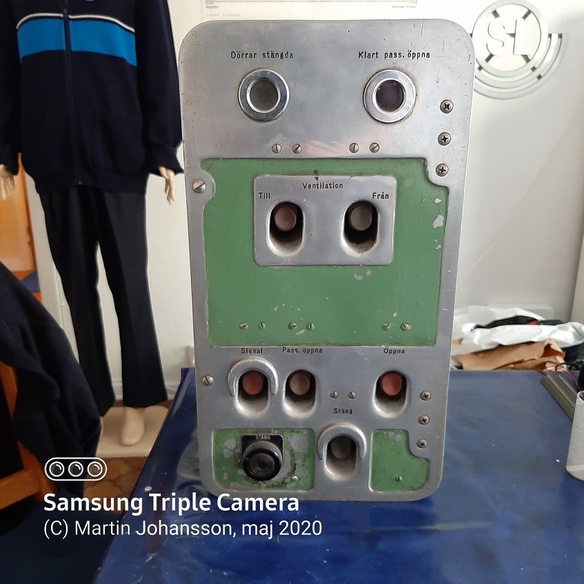

Har några t-banerelaterade frågor angående tågvaktsskåpet på bilden nedan, som jag hoppas någon kan svara på här.
Nere till vänster finns en knapp som är märkt "signal" som jag aldrig riktigt förstått betydelsen av så kan någon förklara dess funktion så vore jag tacksam. När jag ändå är på gång så kanske någon även kan förklara varför skåpet har dubbla stängknappar, fast i olika utföranden? Jag antar att det finns någon anledning till det.
Tacksam för all info.

Signalknappen är tågvaktens klarsignal till föraren. När dörrarna är stängda får tågvakten ”dörrar stängda”, denna signal visas inte för föraren (som då skulle köra ifrån tågvakten) utan tågvakten måste trycka på signalknappen, då får föraren klarsignal.
Från 1965 och framåt kunde tågen vara enmansbetjänade, då var föraren både förare och tågvakt. För att snabbt få upp dörrarna och för att kunna hålla dessa öppna medan föraren byter körände satte man upp knappar vid förarbordet som arbetar över reläer i stället för mekaniska strömställare, den nya stäng-knappen används då för att stänga.
Numera (C6-15) styrs dörrarna enbart på det nya sättet och klarsignalen tänds automatiskt när dörrarna är stängda så att föraren slipper ge klarsignal till sig själv, i övrigt är det ungefär samma system.

Är Salsjöspårvägens vagnars dörrsystem också ombyggdt så föraren slipper detta kvitteringsmoment? När gjordes det i så fall?

Japp!
Detta skedde omkring 1997 sånär som på vagnarna 2917 och 2919 som aldrig blev sålunda ombyggda.
