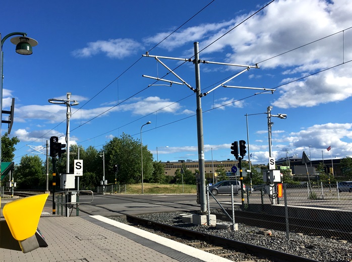

I gratistidningen "Mitt i Solna" kunde man häromdagen läsa en insändare rubricerad "Ankdammskaoset". Det gäller störningar för biltrafiken, och det är inte ankor utan spårvagnar som orsakat detta. Insändarskribenten Erik fick den 12 juni vänta tolv minuter medan spårvagnar passerade. Gräv ner Tvärbanan eller låt spårvagnarna få rött ibland, föreslår Erik.

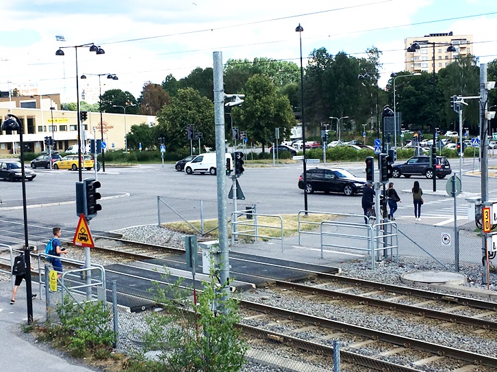

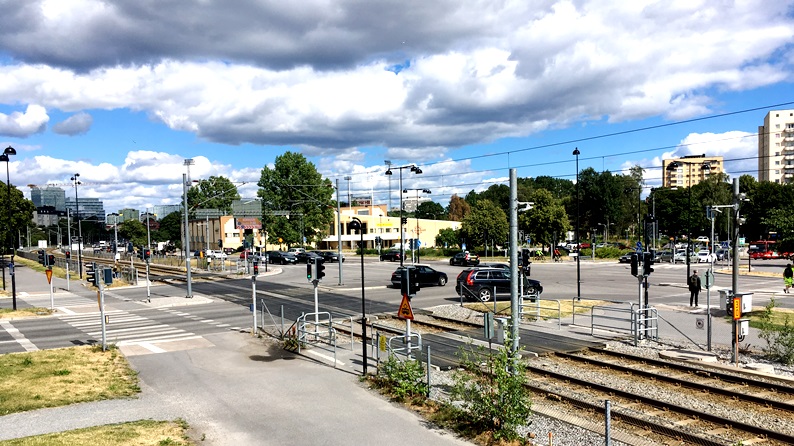

I dag satte jag mig en stund vid Ankdammskorset för att studera situationen. Det är en ganska komplicerad trafikplats, där Gränsgatan inte bara korsar spårvägen utan även har en signalreglerad anslutning till Frösundaleden:
Normalt är huvuddelen av den tid det är rött för bilister som kommer på Gränsgatan (eller vill in på Gränsgatan) beroende mest på att det är grönt för trafik på Frösundaleden (som går parallellt med Tvärbanan diagonalt genom bilden ovan). Spårvagnarna är alltså inte det största hindret för Gränsgatans biltrafik.
För att försöka få en bild av hur mycket av rödtiden som beror på spårvagnarna tittade jag på signalen vid GCM-vägen:
Den signalen saknar koppling till Frösundaleden och lyser därför rött endast när spårvagnar passerar. Å andra sidan slår den om till gult några sekunder innan motsvarande sker för biltrafiken. Jag tog tid på sex spårvagnspassager, och resultatet blev att
* Totala tiden GCM-trafiken är stoppad är per spårvagnspassage cirka 50 sekunder när spårvagnen kör mot Solna station, ca 1 min 10 s i andra riktningen. Vid tiominuterstrafik är det alltså stopp för gående och cyklister cirka 20 % av tiden.
* Förvarningstiden innan fronten på första vagnen i spårvagnståget når vägen (och här mätte jag vid bilkörbanorna) är i genomsnitt 22 sekunder i riktning mot Solna station, mot Sickla cirka 40 sekunder, vilket förklarar den längre totala avspärrningstiden när spårvagnarna kör mot Sickla.
* Tiden för passage (tills båda vagnarna i spårvagnståget passerat bilkörbanorna) är cirka 8 - 10 sekunder. I ett fall 13 sekunder beroende på att en bilist tröttnade på att vänta och körde över när vagnen var ganska nära korsningen
* Tiden från det bakdelen på sista vagnen i tåget lämnat korsningen tills grönt sken åter visas är i genomsnitt 17 sekunder. Jag såg inga gångtrafikanter som tog notis om att signalen fortsatte lysa rött efter att vagnen passerat.
Erik måste alltså ha haft otur när han fick vänta tolv minuter, men antagligen kan detta uppkomma när det är kortare intervaller mellan vagnarna (7 - 8 minuter är normalt under högtrafik) i kombination med att spårvagnar på grund av förseningar kanske kommit tätare än normalt. Gatutrafiksignalerna borde rimligtvis vara samordnade med spårvägen så att det, för den händelse flera spårvagnar kommer i tät följd, inte ges ytterligare gröntid för Frösundaleden utan att bilar på Gränsgatan släpps fram. Bilarna på Frösundaleden (förutom de som skall svänga in på Gränsgatan) har ju rimligtvis alltid grönt samtidigt som spårvagnarna har fri passage.
Vad som skulle kunna göras är att
* minska förvarningstiden till cirka 20 sekunder i båda riktningarna.
* visa grönt för korsande trafik så snart spårvagnen passerat och inte med en fördröjning på 15 sekunder eller mera. Spårvägens kollektivtrafiksignal kan växla från pil till S så snart vagnen kommit ut på korsningen. Spårvägstrafiken regleras på sträckan av huvudsignaler ("linjeblockfunktion") så det finns ingen risk att föraren på en spårvagn som ligger precis bakom föregående försöker hinna över på samma signalintervall.
Om detta inte hjälper får man fundera på Eriks förslag att inte ge spårvagnarna vad han beskriver som "totalt företräde".
