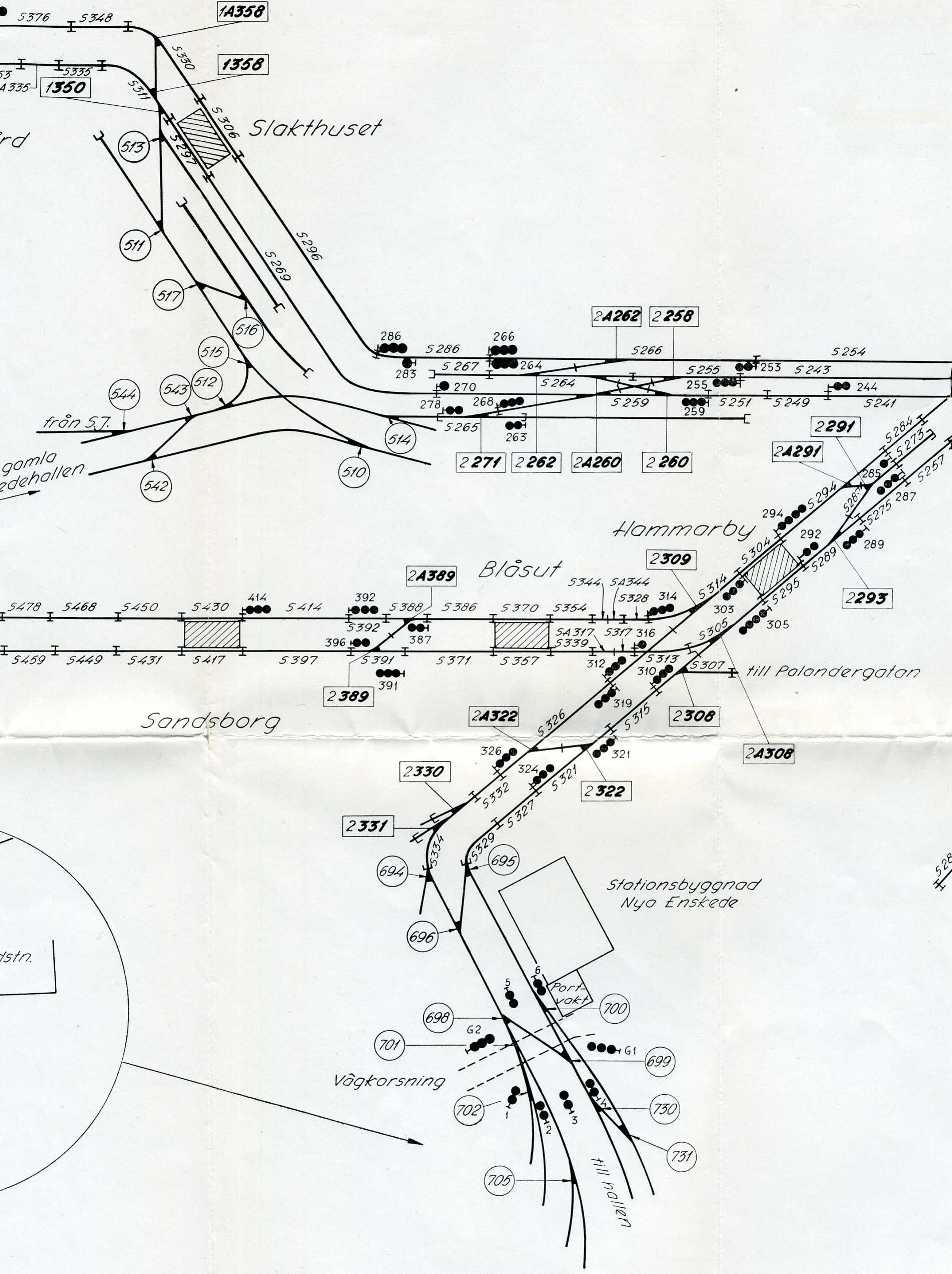

Som jag omtalade igår företog jag en resa tur och retur Farsta med tunnelbanan, och då passerade jag Skärmarbrink. Där ser man fortfarande spår av spårvägsnätets anslutning till Nya Enskedehallen (Hammarbydepån/Centralverkstaden), bland annat en spårport under spåret mot Hammarbyhöjden. Men hur fortsatte spårvägsspåret in mot stan? På en signalritning från 1952 finns texten "till Palandergatan" - fortsatte det som gatuspår eller gick det vid sidan av gatan? Och hur lång sträcka var det enkelspår, fram till Hammarbybacken eller ännu längre norrut?
Bilden är från Gunnar Ekevings utmärkta arkiv av inskannade ritningar - jag hoppas det är ok att låna den så här.
Och när vi ändå är inne på "lånade bilder" så hittade jag denna hos Stockholmskällan:
https://creativecommons.org/licenses/by-nc/2.5/se/ okänd upphovsman
Bilden är från 1948 och visar Hammarby spårvägshållplats innan banan konverterades till tunnelbana. Och har egentligen inte så mycket med min fråga att göra - men jag tycker det är en intressant bild från "premetro"-tiden!
Min förhoppning är att det bland forumets kunniga skribenter finns svar på mina undringar...

Dubbelspår hela vägen till Ringvägen över Gamla Skanstullsbron (klaffbron), åkte en bit av den sträckan 2/9 1967. Ärade n:o 1 som kört där kommer säkert att fylla i luckorna :)

Men det kan inte ha varit dubbelspår i spårporten under spåret till Bagarmossen. Och kanske inte på/längs Palandervägen.

Från de södra förortslinjernas gamla spår i Hammarbybacken var det ett enkelspår vid sidan av tunnelbanespåren.

Ops my bad, tänkte lite fel där, naturligtvis enkelspår från hallen Palandervägen ner till spåren upp mot Johanneshov nuvarande Gup samt mot Södermalm. Vi närmast sörjande 2/9 1967 blev avsparkade från spårvagnarna i backen upp från Gamla Skanstullsbron där det stod en TM som prickade av vagnarna som skulle bortom den sista växeln - läs Högdalshallen.

C12C3C3C12 skrev:Ops my bad, tänkte lite fel där, naturligtvis enkelspår från hallen Palandervägen ner till spåren upp mot Johanneshov nuvarande Gup samt mot Södermalm. Vi närmast sörjande 2/9 1967 blev avsparkade från spårvagnarna i backen upp från Gamla Skanstullsbron där det stod en TM som prickade av vagnarna som skulle bortom den sista växeln - läs Högdalshallen.
<Letar efter ett hål att gömma mig i lätt rodnande av skam>
Varför rodna? Hellre lyss till den sträng som brast, än att aldrig spänna en båge! lyder ett gammalt klokt visdomsord. :)
Inte ens den som är solen, aldrig gått mot röd gubbe, sagt något dumt mot någon annan, eller googlat efter ett svar på en frågeställning och låtsats veta det själv, är felfri. Nej visst ja, solen har ju sina fläckar. :D
Men bortsett från det, så var det väl den första viloplats innan Högdalshallen som de där avsparkade spårvagnarna skulle till, det som kallades Heden (och möjligen flera andra smeknamn) bortom den sista växeln från just Palandergatan. Ett stort upplag av gamla spårvagnar vid Sofielundsvägen. En lagom lättillgänglig skattkista för alla skrotsamlare, förlåt souvenirjägare menar jag. ;)
Förutom det kan väl nämnas att det där enkelspåret längs Palandergatan låg kvar många år efter att den sista spårvagnen kört där. Utrustad med luftledning för spårvagnar som skulle luftas. Eller kontaktledning för spårvagnar som var kontaktbara. Ja, det fanns ju spårvagnar från Nockebybanan och Lidingöbanan som hamnade i Hammarbyverkstan för att förberedas för sitt nionde liv, och det fanns en lite lagom lång spårsträcka satt under luftledningsspänning för lite starttester. Hur länge biten vid Palandergatan var spänningssatt även om det hängde luftledning kvar, ska jag låta var osagt men det fanns i alla fall en kort sträcka längs Garagevägen som var det en hel del år efter "dagen H".
Nu är ju det omtalade enkelspåret borta, men makadamen från banvallen ligger kvar och ser skräpig ut. Det saknas trottoar på den sidan av gatan, så man tycker ju att någon skulle sätta spaden i marken och snygga till området lite. Lite söndagsmorgonsömndrucketomkringsnack bara. Hoppas ingen rodnar! :)
Vill bara tillägga att på den spårstumpen trafkerades linje 26 en gång efter dagen H med vagn 1253 efter revision i Hammarby. Omstigning till spårvagn från buss linje 26 vid Palandergatan! F.ö så gick det väl ihop till enkelspår precis innan uppfarten, med grind, mot Hammarbyhallen och där fanns även ett triangelspår. Ingående vagnar dagen H kunde givetvis köra rakt in, de skulle ju inte ut igen. Men annars så fick man förvälja där hur vagnarna skulle stå i verkstaden det var nästan omöjligt att vända på hallområdet, då fick man dra vagnen ända bort till vändslingan vid Heden och det aktade man sig nog för. Kommer f.ö ihåg när linje 26 kördes med A27 och B25 februari 1967 då man valde att triangla vilket eländes slirande det var för att backa upp. Men AGR/AGP gav sig inte!
Tänk den gången när de tappade ett tåg med A25+B29 (!), transport från Brännkyrkahallen, uppe vid grinden som skenade nedför Hammarbybacken och slutade sin färd på Ringvägen strax väster om Götgatan.Ditkallad SS-personal började med att leta efter tåget i Hammarbykanalen men det var en vagnarbetare i Hammarby som såg det tomma tåget ute på Ringvägen och tog det med sig till jobbet så att säga! Med all kunnighet som exploderar på detta forum kan säkert någon lätt räkna ut vilken hastighet det skenande tåget kan ha haft när det passerade över Skansbron med hänsyn till Hammarbybacken och stigningen upp mot Ringvägen för att hamna väster om Götgatan! Den förmodade hastigheten i växelpartiet Rutger Fuchsgatan - Ringvägen är också av intresse. Händelsen finns f.ö dokumenterad i flera nummer av Spårväg och Buss. Där hade man trots allt en väldig tur (tänk på Aschebergsgatan i Göteborg!).

Givetvis ställdes utrangerade spårvagnar på Heden för allmänt beskådande innan dom fraktades till Högdalen för destruktion, kommer ihåg när det länge stod ett gäng A29 där. Glöm inte bort att A24 renoverades i Hammarby så det var nog lämpligt med ett provspår på Palandergatan.
