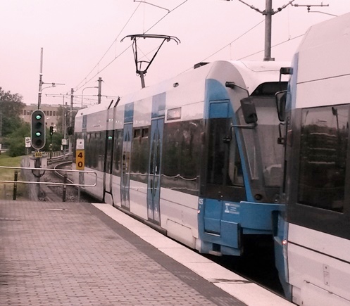

Redan på morgonen annonserades att det var enkelspårsdrift förbi bland annat Årstaberg och Årstafältet på grund av tekniskt fel på banan. Senare informerades om att det dessutom var en trasig spårvagn som hindrade trafiken.
När jag åkte hem vid 18-tiden var det återigen/fortfarande enkelspårsdrift, men nu bara vid Årstafältet.
En vagn mot Alvik lämnar hållplatsen Årstafältet på vänsterspår, och får signalbilden två gröna sken för att kunna återvända till högerspår:

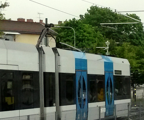

Orsak till enkelspårsdriften var ett stillastående spårvagnståg...
...som inte kunde röra sig eftersom strömavtagaren på bakre vagnen ramlat ihop:
Knappast samma trasiga vagn som stått där hela dagen?

gek skrev:Knappast samma trasiga vagn som stått där hela dagen?
Nu kan man på sl.se läsa "Trafiken är helt inställd mellan Stora Essingen och Årstaberg pga strömavbrott. Resenärer hänvisas till alternativa färdmedel. Trafiken beräknas vara igång tidigast ca 23:00". Är det bara maximal otur att så många fel samma dag inträffar på samma sträcka, eller är det luftledningsproblem som orsakat både vagnfel och strömavbrott?
Jodå, samma tåg. Först på kvällen började man bogsera bort det. Ingen tänkte dock på att den trasiga strömavtagaren skulle ta i kontaktledningen i den låga viadukten under Södertäljevägen...
En vild gissning, den rev tråden där?
Revs och revs, den trasslade väl in sig på något sätt i strömavtagaren, så det var väl kanske strömavtagaren som revs..

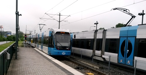

För att återgå till problem vid Årstafältet var det i kväll ett spårvagnståg som blivit stående ute på linjen väster om denna hållplats, och trafiken var helt inställd i varje fall i Årsta. Enligt sl.se var trafiken på hela Tvärbanan (även Solnagrenen) samtidigt inställd på grund av signalfel, vilket verkar osannolikt. Så centraliserade är väl inte signalsystemen så att det finns en "single point of failure" som kan stoppa all trafik på banan? Och nu kan man på sl.se läsa "Trafiken åter igång längs Tvärbanan efter ett tidigare stopp orsakat av ett vagnfel. ", så kanske var det även i dag en trasig vagn som rev ned kontaktledningen eller fastnade med strömavtagaren?
Det där sista var inkorrekt, det var hela ställverket för hela Tvärbanan Solna - Sickla som lade av. Fråga mig inte hur allt är uppbyggt men tydligen finns det en "single point of failure". Tre timmar ungefär stod samtliga tåg stilla.
