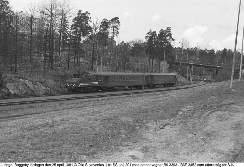

Fråga: Lidingöbanan - Uppskjuten start
Har man inte funderat på att fråga utländska spårvägsbyggare om råd? Vad jag vet så byggs det spårvägar i ganska snabb takt nere på kontinenten. Jag åker ofta med tvärbanan till Solna och Sumpan från Alvik, och slås dels över hur sakta spårvagnarna går trots att spårvägen byggts som höghastighetsbana och dels hur det kan komma sig att man inte lyckats få upp tiderna på de digitala tavlorna efter så lång tid. Är det samma byråkratiska finter som gör att Roslagsbanan inte kan öppnas i tid trots att allt fungerar? Har vi målat in os i ett hörn med alla säkerhet- och konsekvensanalyser, egenkontroller, CE-märkningar, Kvalitetsansvariga och sökbarhetsverifieringar? Ett sorts moment 22 vi inte kommer att kunna befria oss ifrån?

Nej, problemet ligger inte alls i pappren och byråkratin, för dom är i sin ordning. Problemet är helt enkelt att axelräknarna inte fungerar i den här tillämpningen. Det gjorde dom inte 2013 och gör det inte nu heller.
Synnerligen ball bild f.ö.! :-)
