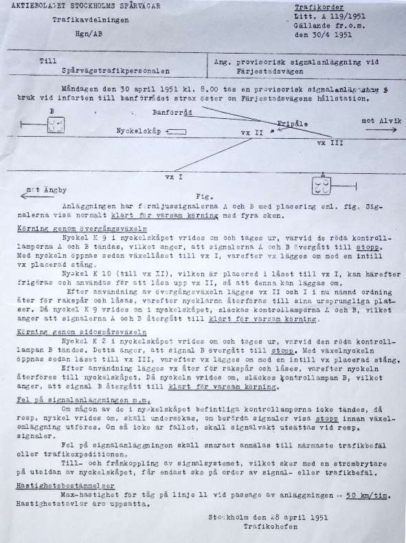

Att upplaget togs i bruk 1951 framgår av den här trafikordern som jag hittade i Väg- och vattenbyggnadsstyrelsens arkiv:
/Gunnar Ekeving

Tackar mjukast, men är denna order det enda beviset på att spåren verkligen har
funnits? I åtta år...redan -52 måste väl signaleriet ha blivit mera T-banemässigt och
integrerat med hyttsignalsystemet... Åkte själv inte åt det hållet förrän 1961 och har
därför inga egna minnen av anläggningen

Re: Färjestadsvägen
Det ser inte ut som om förbindelse till banförråd vid Ängbyplan någonsin fanns med på spårplanstavlan i ställverket Alvik. Ett leveransfoto från Union Switch finns på http://rrsignal.com/photos/displayimage ... play_media och även andra intressanta bilder på http://rrsignal.com/photos/thumbnails.php?album=69; där kan man se att alla andra växlar är med på spårplanen. Det fanns i och för sig vissa signaltekniska provisorier när tunnelbanetrafiken inleddes 1952, bl a kunde vissa övergångsväxlar ute på linjen inte manövreras och övervakas från ställverket, så möjligen kan man även vid Ängbyplan ha haft kvar förbindelse till banförrådet en kort tidC12C3C3C12 skrev: Verkar vara rimligt att det flyttades till SPH när tunnelbanan öppnades, väntar med spänning på Moselweindrickande H Schütz Onkels utsago i detta ärende.
"UR" som förekommer i samband med ställverksapparaterna på den amerikanska sidan betyder förresten "Union Route" och var en av Union Switch & Signal Co använd beteckning på manöversystemet där ställverksvakten anger början och slut på den önskade tågvägen och systemet sköter resten. Den andra stora amerikanska signaltillverkaren GRS kallade ett liknande arrangemang NX - eNtrance eXit. I många artiklar om tunnelbanans signalinstallationer talas om att ställverken vid Johanneshov och Alvik var av NX-typ, men helt korrekt beteckning borde vara UR
/Gunnar Ekeving
