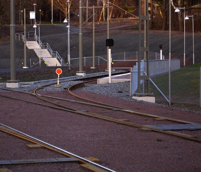

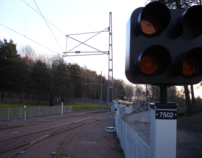

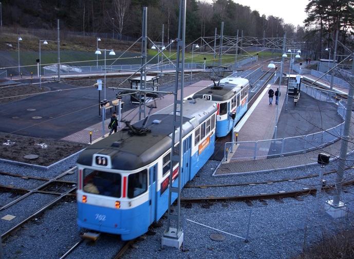

Här är några nya bilder:
Slingan är byggd för 30-meterståg. Det verkar lite kortsynt. Det hade nog inte blivit så mycket dyrare att lägga växlarna 15 m längre söderut, men det blir väldigt dyrt om man ska bygga om slingan om några år. Signalerna är inte i bruk och de flesta är vridna ett halvt varv, men nu ser jag att signalen närmast är vänd häråt. Kanske är det en signal för backning, som i konsekvensens namn också är vriden ett halvt varv :?
Signalen som om allt går väl någon gång i framtiden ska skydda tåg i tunneln har också kommit upp.

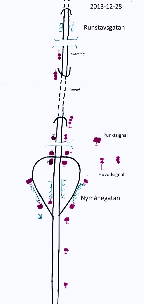

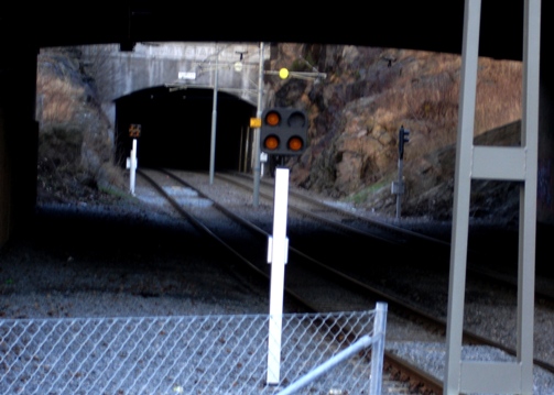

ja, som syns på en av Haralds bilder har det nu även kommit upp huvudsignaler som skall reglera trafiken genom tunneln norr om Nymånegatan. Uppdaterad skiss på hur jag tror det är tänkt:
När jag var vid Runstavsgatan häromdagen kunde jag däremot inte se några signaler för den norra och långa tunneln. Att man väljer att enbart signalreglera den södra tunneln kanske beror på att
1. vid körning mot Bellevue ger slingan ökad risk för att en vagn står vid utfarten från tunneln därför att det är "stopp" i någon av punktsignalerna före korsningen med slingan
2. vid körning norrut är sikten skymd i skärningen före Runstavsgatan, så därför införs signalsäkring även i den riktningen? Jag antar att spårledningen fortsätter t o m hållplatsen vid Runstavsgatan, på samma sätt som numera gäller vid andra tunnelutfarter

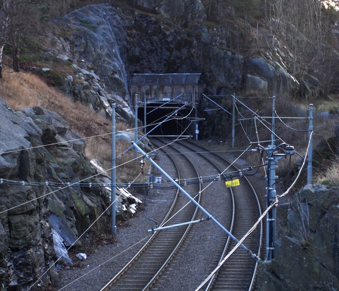

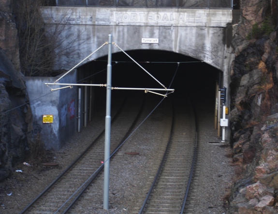

I riktning FRÅN Runstavsgatan mot Nymånegatan ser det ut så här:
Sedan ett antal år tillbaka är det indirekt upphängd kontaktledning på sträckan
Och från Nymånegatan i riktning mot Runstavsgatan:
Jag undrar om texten KORTEDALA i betongen ovanför tunnelmynningen har tillkommit på senare tid?

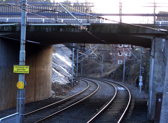

Och så en bild från andra sidan av viadukten över spårvägen:
I riktning från slingan mot Beväringsgatan:
