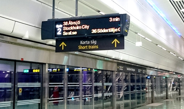

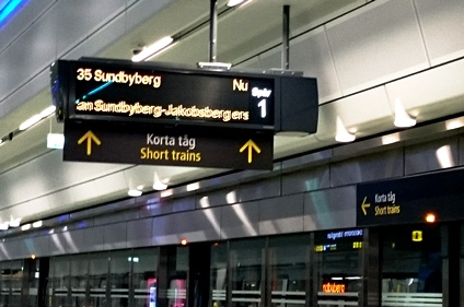

När det gäller skyltning av stoppunkt för korta tåg noterade jag i dag att det finns hyfsat tydliga skyltar som jag inte tidigare observerat. Kanske har skyltarna kommit upp först nu, eller så har jag varit ouppmärksam.
Bilden ovan visar hur det ser ut vid spåret för sydgående tåg, ungefär mitt på plattformen. Bilden är tagen i riktning från Vanadisvägen.
Denna skylt hänger vid norrgående spåret, alldeles efter nedgången från Vanadisvägen. Helst borde det finnas en motsvarande skylt vid plattformens mitt - det är betydligt fler passagerare som kommer från Karlbergsvägen och tunnelbanan än från Vanadisvägen. Någon sådan skylt kunde jag dock inte upptäcka.
