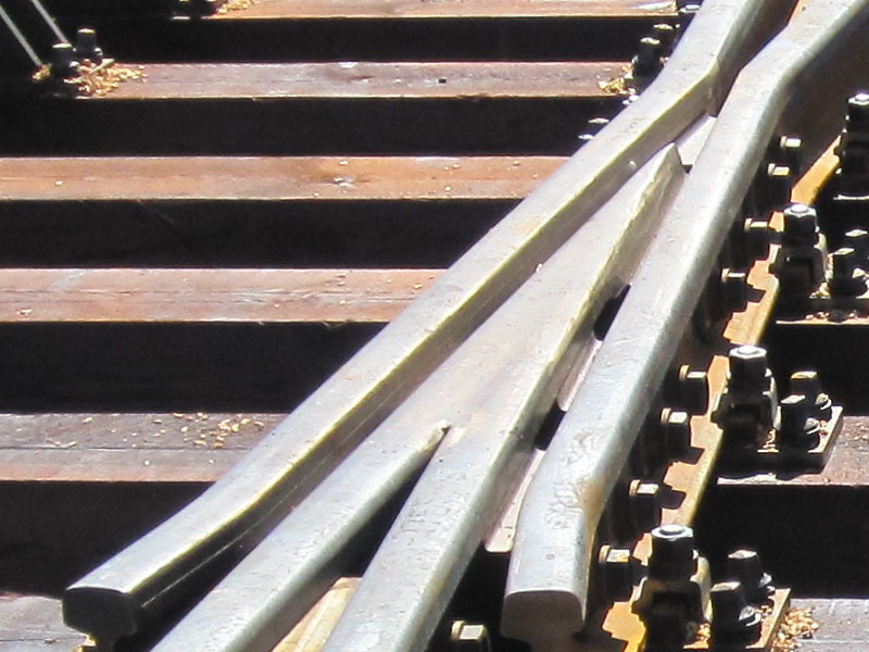

Nu ligger två växlar och väntar på att läggas in. Det ser ut att vara växlarna som ska ligga i huvudspåret. Den här ligger i södra änden:
Växeldriv från Hanning&Kahl som sedvanligt i Göteborg. DT Vyhybkarna är en tjeckisk tillverkare av spårväxlar. Jag tror att växlarna har kommit i delar till platsen och monterats där. Mängden borrspån på bilderna ovan tyder på det:

Sedan tror jag inte växlarna skruvats ihop här i Göteborg, utan i Tjeckien. Eller fanns det borrspån även på marken?

Eftersom det legat en hög med träslipers som var borta, och dessa sliprar har små etiketter från trafikverket (tog dock ingen bild på etiketten) så är de nog platsbyggda. Var förbi i onsdags kväll, och då verkade inte den norra växeln helt färdig.

Det ligger borrspån på marken och delarna är numrerade för att underlätta ihopsättning. Skarvarna som är provisoriskt hopsatta ska nog svetsas innan växeln läggs in:
Här får vi veta att växeln är byggd med svenska 50 kg-räler och att vinkeln i korsningen är 1:9:
