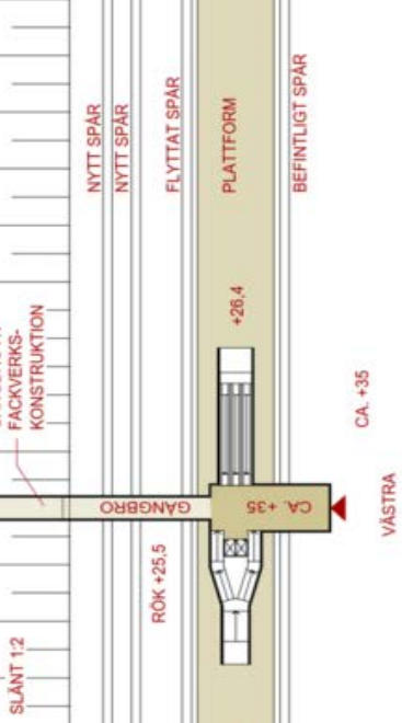

Jag kollade i samrådsunderlagen. Trafikverket har 2 utredningsområden: Uppsala-Bergsbrunna och Bergsbrunna-Länsgränsen. För Uppsala-Bergsbrunna finns det en ganska självklar intention att sträckan kommer vara 4-spårig, till o med en plankorsning i Uppsala ska bli planskild och 4-spåret kommer defenitivt passera Uppsala södra.
Däremot från Bergsbrunna verkar det vara en betydligt större utredningsområde, Det kan finnas möjlighet att Trafikverket väljer att dra de 2 nya spåren utanför Knivsta och Alsike. Så Klidor verkar ha en poäng där. Ska tågen dessutom kunna hålla 250Km/h utan att järnvägen ska vara en sorts barriär så kan detta alternativ vara att föredra.

kildor skrev: torsdag 01 september 2022 19:49 Det är skillnad på fyrspår och fyra spår! Och det är fullt möjligt att de två nya spåren inte kommer gå på samma ställe som de gamla. Och då finns det ju ingen särskild anledning att bygga bort plankorsningarna på den gamla sträckan.
På sidan 17 i avsiktsförklaringen finns en bild på stationen i Bergsbrunna som tyder på att det kan bli separata banor.

Fyrgeit skrev: torsdag 01 september 2022 21:01
Det verkar lite märkligt. Kräver inte det onödiga planskildheter i ändarna av fyrspåret?
De nya spåren på södra delsträckan ska gå längs befintliga spår
Trafikverket skrev:Lokaliseringsutredningen är klar och Trafikverket har valt lokaliseringsalternativ Befintlig. Nu fortsätter arbetet med järnvägsplanen.
Trafikverket har fattat beslut om att dra två nya spår längs med de befintliga spåren. Gnällspikarna i Knivsta surar förstås, men Sigtuna jublar. Trafikverket har förut inte bara fimpat den planskilda korsningen över Ostkustbanan på Slottsvägen i Rosersberg, utan också ombyggnationen av Märsta station och bangård.
