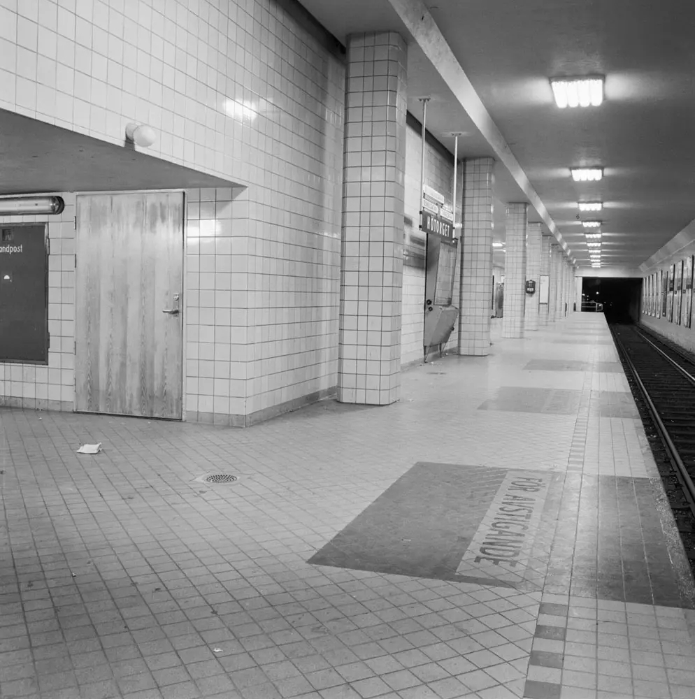

Att resenärerna ska "göra rätt" är inte någon ny revolutionerande idé. Den fanns även på 1950-talet. Frågan är bara hur man åstadkommer det. Här är ett försök som man har givit upp:
https://digitaltmuseum.se/0210114605229 ... n-hotorget

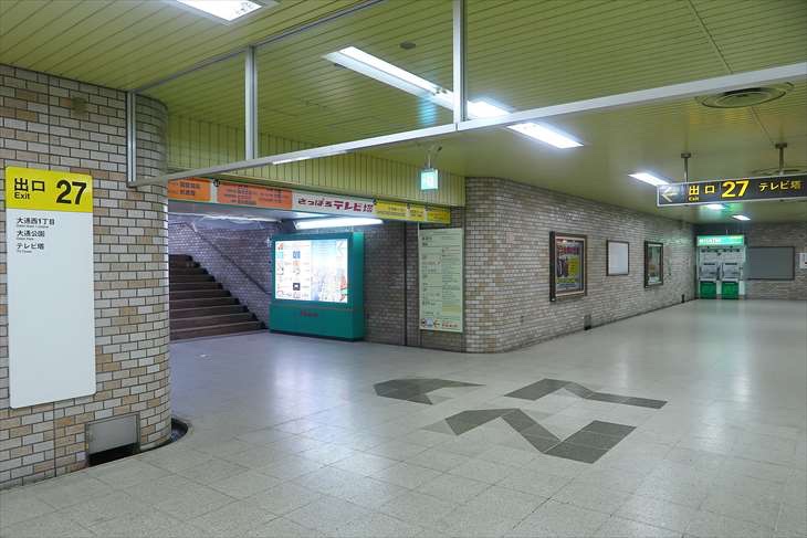

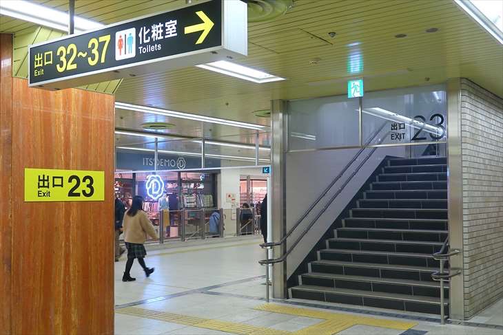

daniel_s skrev: torsdag 06 februari 2025 20:47 Design är överskattat. Det som behövs är arkitektur, man bör bygga stationerna så att det är lätt att gå rätt.
Det är ju det som är design, att det går att använda.
daniel_s skrev: torsdag 06 februari 2025 20:47 Att numrera utgångarna är meningslöst, det provade man redan på 50-talet. Det snällaste man kan säga är att det var sött att försöka igen. :wink:
Det är förstås meningslöst om man inte implementerar det korrekt. Utgångsnummer behöver vara tydliga, finnas på alla kartor, inpräntas i alla vaneresenärers medvetande och vara självklara att använda i alla former av vägbeskrivningar. Som det fungerar i Japan. Men där är det ingen som kommer på den vansinniga idén att markera utgångarna med små, små klisterlappar som ingen ser. De måste vara omöjliga att missa. Annars är det som att köra en busslinje ute på landet med en tur om dagen, klockan 12, och sedan undra varför ingen åker.
Exempel på skylt i taket (med den viktigaste destinationen utmärkt), på väggen (med flera destinationer utmärkta) och i golvet:
Exempel på vägvisning till flera utgångar:
Exempel på skyltning utomhus:
(alla bilder från hokkaido.press)
Notera att siffrorna är de största tecknen i samtliga fall.
