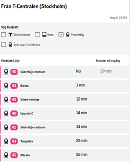

SL:s webbsida visar också realtid, se exemplet.
Det visas dock på ett ganska dumt sätt, man måste gå in på detaljerna för den aktuella förbindelsen för att se att det är realtid. Det förekommer att folk blir lurade av en pessimistisk realtidsangivelse där tåget sedan kör in förseningen. Har tappat räkningen på hur många kundklagomål jag läst av typen ”tåget skulle gå 12.43 men det gick 12.41” när tåget faktiskt SKA gå 12.41!

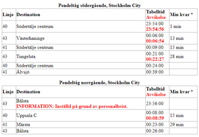

Det är faktiskt så illa så att realtidsinformationen på sl.se inte visar att en avgång är inställd. Ett färskt exempel där jag lyckades jämföra sl.se och sltider.se:
På sl.se ser det ut som att tåget till Bålsta kommer gå som vanligt. Men tåget är inställt, och störningsmeddelandet syns inte i avgångslistan på sl.se. Men uppenbarligen finns det ett störningsmeddelande eftersom sltider.se kan visa det. Det är faktiskt ännu sämre än jag trodde innan. Enda sättet att se att avgången är inställd på sl.se är om jag söker en resa i reseplaneraren.

Jag grävde lite i det, och felet på sltider.se (när den bara visar en tom skärm) verkar vara att koden alltid tolkar värdet 'ExpectedDateTime' som en sträng, som till exempel här...
Kod: Markera allt
<ExpectedDateTime>2023-05-26T21:52:52</ExpectedDateTime>
...men ibland är det en self-closing XML-tagg...
Kod: Markera allt
<ExpectedDateTime xsi:nil="true"/>
...just vid de avgångar med "Färre avgångar och oregelbunden trafik på grund av personalbrist.".
Detta kan (lite tarvligt) lösas genom att lägga till:
Kod: Markera allt
 && typeof bus.ExpectedDateTime === "string"
...i if-satsen på rad 222.
I grunden ligger nog felet i att sättet förseningar rapporteras i API:n har ändrats, men inte sättet sidan läser API-resultaten. I koden kan man hitta mängder med utfasade metoder också :D

Fyrgeit skrev: fredag 26 maj 2023 22:15 Jag grävde lite i det, och felet på sltider.se (när den bara visar en tom skärm) verkar vara att koden alltid tolkar värdet 'ExpectedDateTime' som en sträng, som till exempel här...
Kod: Markera allt
Kod: Markera allt
Kod: Markera allt
Nu har jag också grottat ner mig lite i det här efter att ha snokat lite i utvecklarverktyget i Chrome. Helt klart verkar det som att ExpectedDateTime har ett tomt värde ibland, vilket inte sltider.se hanterar. Jag har tittat på hur det ser ut för Nybroplan, och det verkar som att när 76:an är försenad så blir ExpectedDateTime tomt och DisplayTime = "-".
Enligt api-dokumentationen på Trafiklab (https://www.trafiklab.se/api/trafiklab- ... artures-4/) står det följande för ExpectedDateTIme:
Förväntad avgångstid. Om det finns tillhörande störning med tillräckligt hög prioritet så kan denna ha null/tomt värde. Detta fram till ett par minuter innan avgång.
Men sl.se verkar inte ha något problem att visa en prognos (minuter kvar) för de berörda avgångarna på linje 76. Och det märkliga är att ExpectedDateTime får ett korrekt tidsvärde för övriga busslinjer när de är försenade. Det kanske finns andra datakällor som sl.se använder sig av. Men oavsett så vore det ju trevligt om den som utvecklat sltider.se kunde justera koden lite så att den inte "kraschar" när detta inträffar. Tyvärr verkar det inte finnas några kontaktuppgifter till den som hanterar sltider.se...
