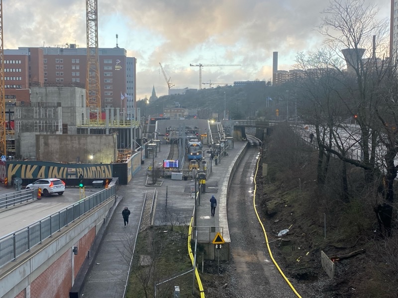

Ja gatuviadukten över banan ("Sickla bro") ska byggas om och detta föranleder spårsänkning m m.
Även mellan Nacka och Saltsjö-Järla håller anläggningen på att avlägsnas och detta för ett annat stort gatuarbete.

Om jag förstår det rätt är det bron till höger i bild, som går över SB, som ska rivas och ersättas med en ny.
Här en närbild.

dr Cassandra Nojdh skrev: söndag 15 januari 2023 12:26 Om jag förstår det rätt är det bron till höger i bild, som går över SB, som ska rivas och ersättas med en ny.
Stämmer!
Observera killen som står och väntar på tåget. Han får nog vänta länge!

Tack för aktuell bild, Daniel. Skotern står avställd för vintern nu, så jag tar mig inte till platsen själv fn.
Ja, det har verkligen hänt en del mellan de två bilderna.
