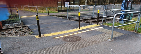

Varningssystem där gångtrafik korsar spårväg
Inlägg av gek »
Det finns ett antal olika lösningar, ett problem är ibland att varningssignalering startar orimligt tidigt och/eller pågår en stund efter att spårvagnen (eller bussen) passerat. Detta bidrar till att fotgängarnas respekt för varningssystemet blir låg.
När jag för en månad sedan kom gåendes vid hållplatsen Önskevädersgatan i Göteborg råkade jag få se att gula streck lyste upp på båda sidor om spåren, och strax passerade en spårvagn - man ser bakre kopplet på sista vagnen nedan:
Dessbättre lyckades jag med någon mikrosekunds marginal få fram telefonen och ta bilden ovan - sedan släcktes varningsstrecken eftersom spårvagnen ju passerat och faran var över:
Eftersom det denna dag inte var vad jag kallar önskeväder, snarare duggregn, snålblåst och dimma (ja, jag hade även besökt Dimvädersgatan) stannade jag inte på platsen och fick därmed ingen riktig kännedom om anläggningens funktion och effektivitet. En intressant fråga är hur bra det gula skenet syns vid starkt solsken.
/Gunnar Ekeving

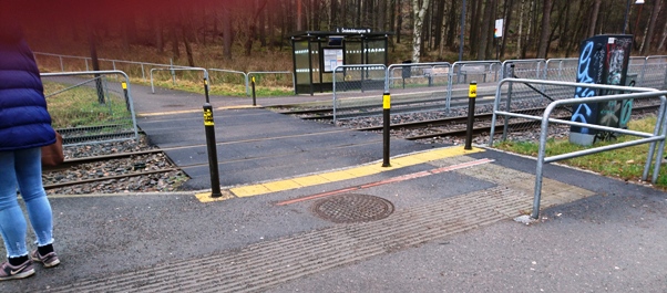

Då får jag väl bidra lite med hur varningsanläggningen på bilden (och de liknande som finns vid Mildvädersgatan och Rambergsvallen om jag minns rätt just nu) ska fungera.
1. Detektor i början av hållplatsen känner av att en vagn rullar in på hållplatsen och ljuslisterna tänds med fast sken
2. Detektor vid hållplatsens hållmärke känner av en aktiv anmälan från vagnen, ljuslisterna börjar nu blinka. Föraren skickar aktiv anmälan när hen är klar för avgång, på samma sätt som när det finns växlar eller kollektivtrafiksignaler i anslutning till hållplats
3. Vagnen har lämnat hållplatsen (och detektorerna) och ljuslisterna slocknar
En skillnad är att Rambergsvallen, som är den senast byggda anläggningen, även kan starta blinkande ljus direkt om man har aktiv anmälan redan när man rullar in på hållplatsen, detta för att få tidigare varning för vagnar som inte tänker stanna på hållplatsen.
Inlägg: 14450
Re: Varningssystem där gångtrafik korsar spårväg
jesper skrev:Då får jag väl bidra lite med hur varningsanläggningen på bilden (och de liknande som finns vid Mildvädersgatan och Rambergsvallen om jag minns rätt just nu) ska fungera.

jesper
Inlägg: 199
Ort: Mölndal
Inlägg av jesper »
Intressant!
Vad händer om föraren kör iväg utan att göra anmälan? Kan det då bli enligt geks upplevelse?
Japp, det fasta skenet slocknar. Osäker på om det görs på "timeout" eller att detektorn märker att vagnen lämnat hållplatsen.
