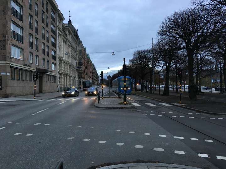

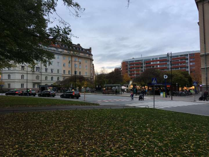

Flera gånger i tråden talas det om behovet av djupanalyser, och de ska ju helst utgå ifrån så många olika alternativ som möjligt. Väljer man bort något alternativ från analysen så får man heller inte svar på vad det alternativet skulle kunna ge för resultat. Titeln på tråden är ju "Spårväg City via Karlaplan? En förutsättningslös studie". De tidigare utredningarna var inte förutsättningslösa, vilket också omnämnts i tråden. Jag uppskattar den mångfald av alternativ som framförts i tråden. Min personliga preferens är att särskild vikt ska läggas på att locka nya boende vid Norra Djurgårdsstaden med omnejd, att välja att åka kollektivt. Med Spårväg City med kortast möjliga restider och bästa möjliga bytesmöjligheter. Det är förstås inte förutsättningslöst, men det är det inte att lägga särskild vikt vid andra resenärsgrupper heller. Ingen glömd, men definitivt nämnda i tråden.
Av en slump passerade jag förresten Karlaplan idag. Tog en liten extra promenadsväng i området, såg vad jag såg och tog lite bilder. Tycker nog att det mesta som föreslagits i tråden är genomförbart rent tekniskt. Nöjer mig med att visa en bild på torget vid tunnelbanestation Karlaplans södra uppgång, där det ser ut att vara gott om plats för spårvagnshållplatser (om man nu skulle vilja det). Övriga bilder lägger jag i en "bra-att-ha-mapp" på datorn.

OK, jag visar en bild till då. Bara för den goda sakens skull. Den goda saken är givetvis spårvagnen mot T-Centralen, som "händelsevis" kom med i bilden. Vid nämnda korsning.TKO skrev:OM linjen dras i Styrmansgatan finns det inga hinder för att bygga växelkurvor även mot Djurgårdsbron om man skulle vilja det.
Det är ju inte precis så att spårvägsspåren går precis vid trottarkanten på Strandvägen utan det finns dessutom två bilfiler att ta ut svängarna över. Och räcker inte det då kan man härma hur det är gjort vid nämnda Djurgårdsbron, där spåret dragits in mot mitten av Strandvägen inför svängen mot Djurgårdsbron. Enough said.
Förresten tycker jag att sträckan Skansenslingan-Styrmansgatan-Karlaplan skulle vara en utomordentligt trevlig linje att åka museispårvagn med. Det gör ju inget om en museispårvagn tar en liten extra sväng, då blir det ju bara mer av det goda. Alltså, det får ju andra avgöra, men jag kan inte se någon nackdel att turisterna eller fritidsbesökarna på Djurgården får åka svängen över Styrmansgatan.
BTW, jag åkte buss 67 från Skansen mot Karlaplan idag, med trång och fullsatt buss, TROTS att en spårvagn mot T-Centralen avgick alldeles före, så nog tror jag att det KAN finnas underlag.
