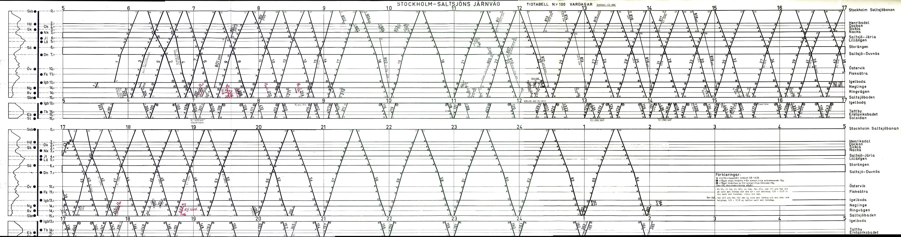

C12C3C3C12
Inlägg: 2138
Re: Tåg kraschade in i bostadshus på Saltsjöbanan
Inlägg av C12C3C3C12 »
Här är en grafisk tidtabell från 1965 med banprofilen i vänster marginal, som ni kan se finns det ingen chans att ett tåg kan rulla från Neglinge särskilt långt i båda riktningarna. Någon vänlig skäl hade länkat till den på Postvagnen.
http://ekeving.se/b/sb/trafik/SB_tdt_1965_vard.jpg
