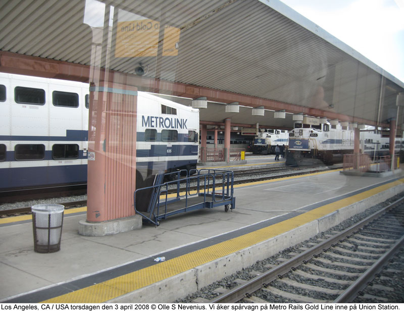

Re: Kalifornien: Metrolink lokaltåg krockade med UP godståg
..... och så här ser Metro Links tåg ut.
:!: lle.
Zill
Inlägg: 948
Blev medlem: söndag 24 november 2002 1:36
Ort: Edgewater, Maryland, USA
Inlägg av Zill »
Olle skrev:..... och så här ser Metro Links tåg ut.
:!: lle.
Samma eller liknande (Bombardier BiLevel Coach) vagnar rullar dessutom i Toronto (GO Rail), Seattle (Sounder), New Jersey (NJ Transit) och San Diego (Coaster).
