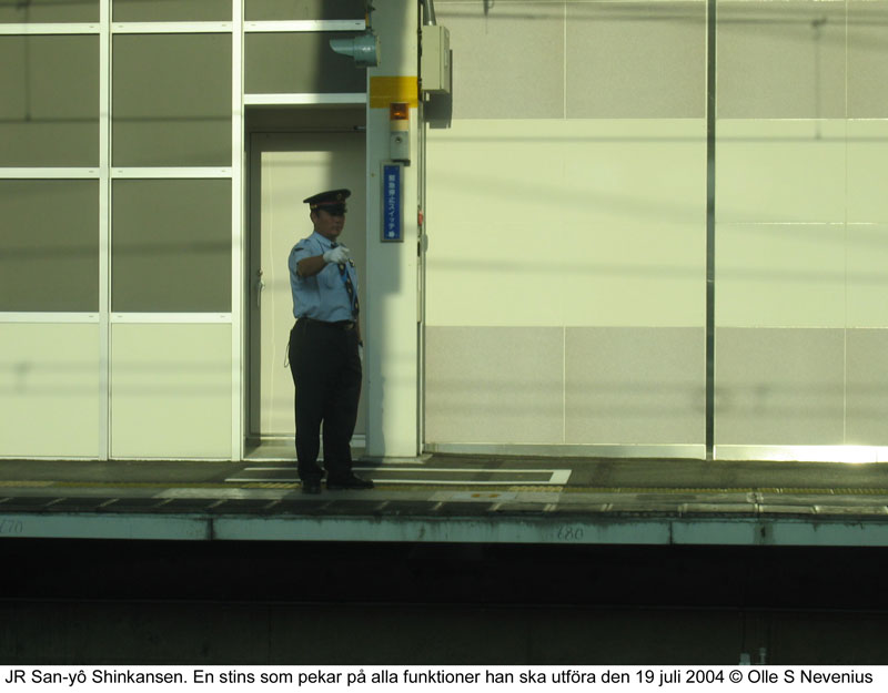

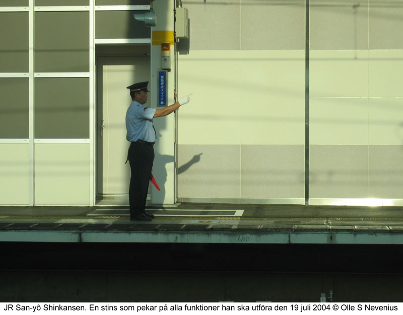

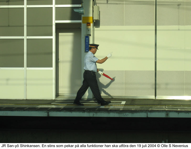

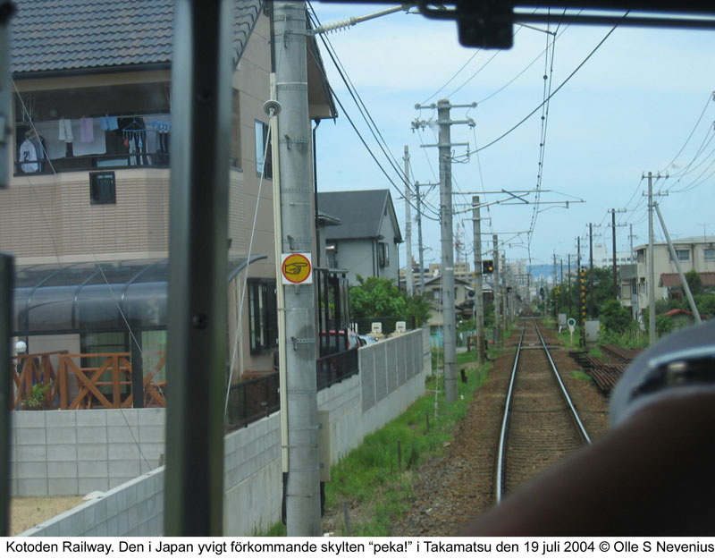

Jag åkte runt i Japan tre veckor på tåg och spåvagnar häromåret och såg detta fenomen på många ställen. Jag fick förklarat att det är en ren rutin, att när han/hon kollar signaalen så pekar han/hon på den för att vara helt klar med att den är kontrollerad. Jag trodde först att man fjärrstyrde något men så avancerat var det alltså inte. Det finns till och med skyltar efter linjerna med detta pekande finger!
:!: lle.
Pekande japan
Nu har jag hittat några bilder på pekande japaner, och en bild på en skylt som vi kanske skulle behöva införa i Sverige på järnvägarna. Diciplin! Banzai!
Lägg märke till de vita handskarna. Vi såg en (1) person med järnvägs- eller spårvägsanknutning som inte hade handske på de tre veckor vi for runt i Japan.
:shock: lle.
PS ursäkta att det kom in bilder här men de hör liksom till tråden.

Vi frågade en pekande tjänsteman och han förklarade att om man pekar på den signal man ska kolla då vet man att man inte har glömt bort att kolla den. Hur man sedan vet att man har pekat övergår faktiskt mitt förstånd. Han kanske drev med oss? Förslagsvis hänger du med sällskapet i höst och frågar, eller ber någon av deltagarna fråga, så får vi svaret för jul.
:? lle.
Jag hittade en japansk utredning som har nedanstående mening i ett av styckena som handlar om att förhindra att man passerar signaler.
...... For this reason, in order to ensure confirmation of the state of the signal, the scheme of pointing to the shunting signal itself and calling out the signal's state rather than vaguely confirming the signal is being implemented. ......
Kan det styrka min teori?
:? lle.

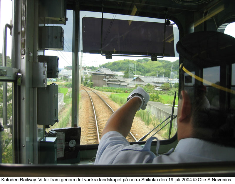

Det verkar rimligt. Jag brukar själv tillämpa metoden med att säga signalbilden vid körning utan ATC. Dels så konfirmerar man att man faktiskt har registrerat signalen, dels upplever jag att det blir lättare att säkert minnas försignaleringsbesked (dvs visar nästa signal kör eller stopp... blir man osäker är man ju tvungen att sakta ner inför nästa signal).
Men en fundering - nog har man ATC/ATP eller motsvarande i Japan? Eller gäller det här med pekning/säga signalbild bara banor utan motsvarande skyddssystem?

Man pekade även på de smalspåriga shinkansenlinjerna där vi åkte med Green Car i samma vagn som föraren, och såg det. De breda Shinkansenbanorna såg man inte föraren på samma sätt genom en fönsterruta bakom honom mot passageraravdelningen. Jag har det på film. Ska kolla lite noggranare.
