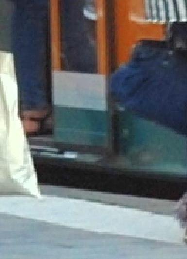

Jag har besökt Norrköping några gånger och fotat deras spårvagnar bla 2011.
Tiden går..
Bilden visar att den nya 3-ledade vagnen "NS M06"s instegshöjd var/är högre upp än just den perrongens höjd år 2011. Urklipp ur bild fotad av matsälgen fotad med analog kamera
Skärmavbild vid 2025-05-09 21-36-14.jpg (26.34 KiB) Visad 986 gånger
Den perrongen kanske möjligen har höjdjusteras sedan dess??
Det är en perrong som är/var anpassad för äldre tiders höggolvsvagnar. Detta var som sagt år 2011
När de nya norrköpingsvagnarna "NS M06" trafikerade Spårväg City i Stockholm, benämndes de som "SL A34". Med tiden justeras spårväg Citys perrongers höjd och bredden på banan till samma mått som tvärbanan har.
A34:ornas instegshöjd blev då i höjd med den nya standardiserade stockholmska perronghöjden för stockholmsområdets spårvägar, tyckte jag mig då se..
Frågan är om även Norrköping har anpassat sina perrongens höjd till sina nya ledvagnar "NS M06" ?
Om de har gjort det, då är den antagligen i nivå med tvärbanans och spårväg city:s perronghöjd.
Möjligen förekommer det fler än 1 st perronghöjd i Norrköping?
En ny perronghöjd till de "nya" vagntypen  "NS M06" och minst en för de äldre vagnarna?

Ledspårvagn "NS M06" i Norrköping Fotad av Matsälgen 2011 C analog kamera med film.
