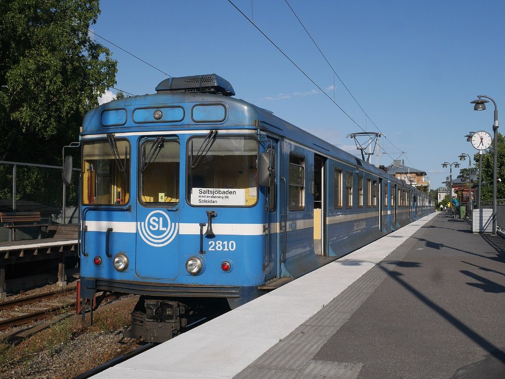

Under morgonrusningen (c:a kl 6:00-9:00) körs tågen med fyra vagnar istället för sex vagnar. Under övrig tid körs tågen med endast två vagnar."
Tror nog du får rätta dina uppgifter och din uppgiftslämnare.

Sexvagnarståg år 2019 i Saltsjöbaden.
