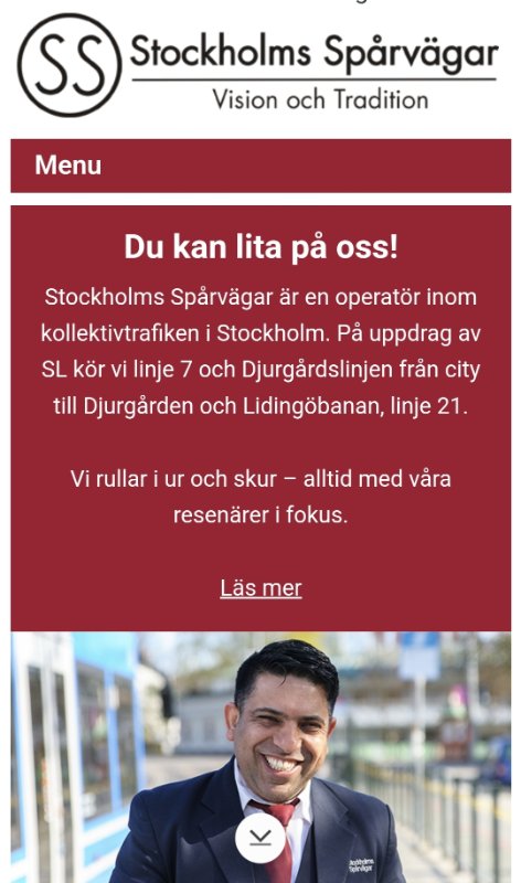

Enligt sl.se så är trafiken på såväl linje 7 som linje 21 helt inställd nu trots att det var IGÅR det snöade?
Vad gäller Lidingöbanan så hade den i princip inga problem alls vintertid oavsett väderlek förr om åren innan banan miljardupporustades så där undrar man ju verkligen vad som (inte) händer!
