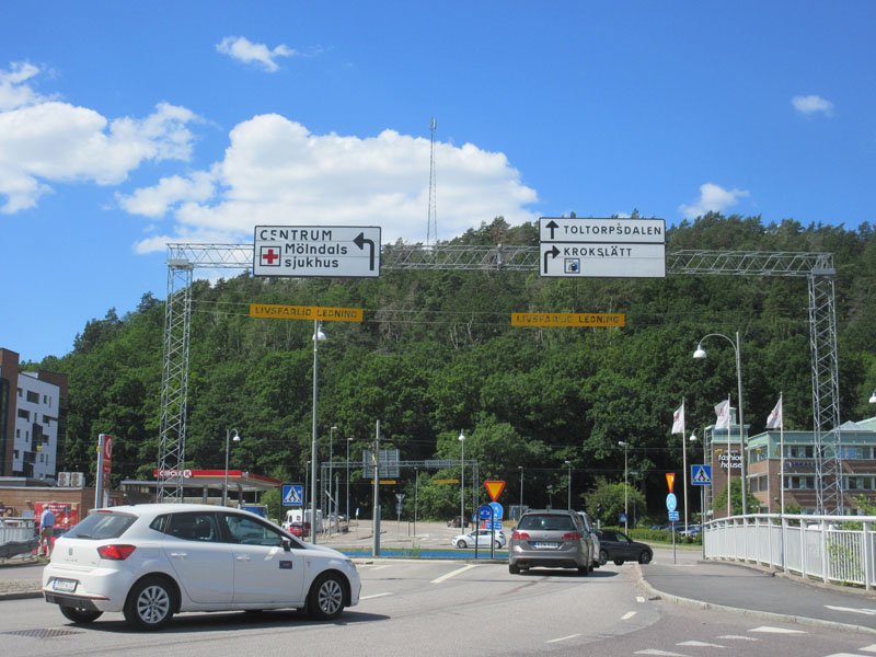

S.k. bondfångare brukar inte användas vid 750 V, men vid Lackarebäck i Mölndal finns några. Den inofficiella benämningen kommer av att en av funktionerna var att fånga för höga hölass. Några bönder med hölass finns nog inte i Lackarebäck, men kanske en och annan åkardräng med för hög bil eller uppfälld kran.

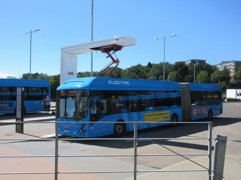

Så här kan man också ordna elförsörjningen.

Harald skrev: torsdag 30 juni 2022 22:24
Jo, det är krav vid korsning med elektrifierad järnväg oavsett spänning, men inte vid korsning med spårväg.
Inlägg: 8797
Re: Lokaltrafik och elektricitet
daniel_s skrev: torsdag 30 juni 2022 23:37
Jag tänkte skriva "spårväg" först, men så tänkte jag att det rimligen måste vara spänningen som styr, men så var det alltså inte. Då kan man undra vad slaget av anläggning har med saken att göra. Det kan nog misstänkas att man har tänkt "spårväg=750 V, järnväg>750 V". Det finns f.ö bilder som visar bondfångare vid Skönsbanan som hade 1650 V-
