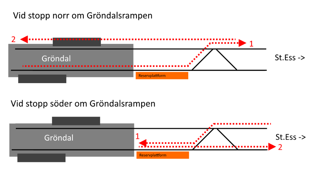

Gröndalsrampen var redan innan nuvarande spårfel illa planerat för att kunna tillåta enkelspårstrafik och vändningar på ett smidigt sätt. Det finns utrymme för att kunna göra en riktigt bra vändning, både åt norr och söder, om man vill.
Vid vändning från Stora Essingen så används reservplattformen och vid vändning från Gröndal så används ordinarie plattformar.
Men just i detta fall så skulle det inte ha hjälp.
