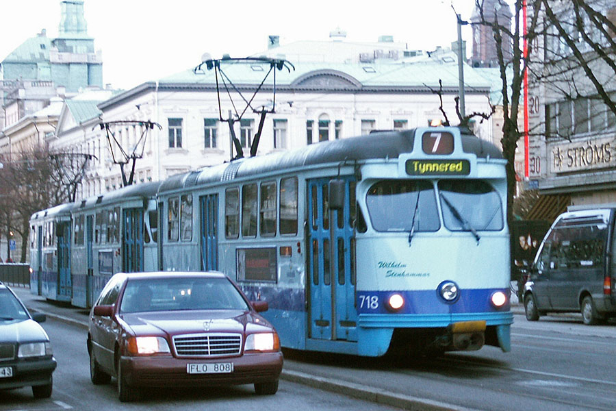

Vi kan ju ta fram den här bilden igen:
Ungefär så där ser det ofta ut runt Centralstationen i Göteborg, men när bilden av Skeppsbron togs var tunnelbanan beslutad och bygget pågick. I Göteborg ska man kanske skaffa lite längre spårvagnar någon gång i framtiden. "Superlånga spårvagnar som GP kallar dem. Dock missade GP att man redan har gjort prov med "superlånga spårvagnar". Det scoopet lämnade de till mig. :D
