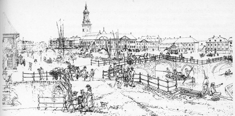

Göteborg har haft flera öppningsbara broar. Gamla kämpebron var öppningsbar. Gamla viktoriabron gick att öppna, men låstes fast 1902. (Bron revs 2009). Och... Nya hisingsbron blir också öppningsbar.
Sen finns det ju flera broar i innerstan som har spårväg. Hur omfattande hamntrafiken var under både hästspåvägstiden och den tidiga elspårvägstiden får någon annan svara på.
Med reservation för tyckfel.
