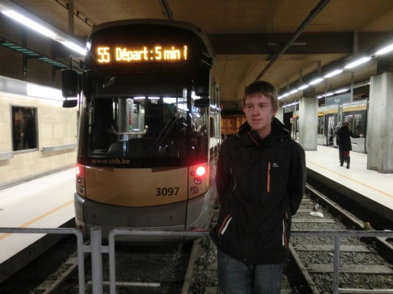

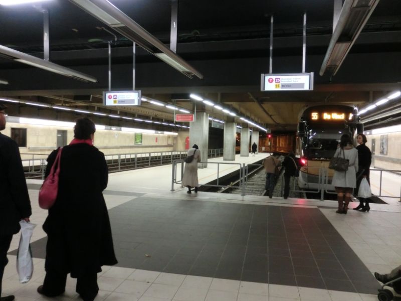

De sägs ju att de är problem hitta bra stoppbockar, så därför kan man inte börja köra igen (vadå svepskäl allså...)
Hittade den här modellen i Bryssel, SL och Arriva får tipset av mej...
Samtliga bilder från Rogier, Bryssel, 2013-07-02. Foto Leif D.

Verkar vara avsaknad av dessa när jag var vid Rogier november 2012.

Uppenbart att de gick bra att köra spårvagn ändå... Borde går lika bra med spårvagnarna till Saltsjöbaden då... :D

Oj-oj, vilka läskiga stoppbockar! Fjädrande spjut med små anslagsplattor som skall ta emot den skenande vagnen. Inte precis något som fångar upp och "omfamnar" vagnen och bromsar den över en viss sträcka. Jag skulle som förare inte vilja ha den där hydraulkolven komma farande med raketfart in under/mot golvet i förarplatsen. För inte tror jag att vagnen har något slags tillräckligt styvt och fungerande anslag för kolven bakom frontspoilern, det blir sannolikt bara en snabb inträngning.
Nej, jag upprepar vad jag redan i forna tider sagt internt inom SL när det gäller stoppbockar: En "omfamnande mottagare" av vagnen/tåget som glider längs rälerna i ett hårt bromsande friktionsförband (eller skjuter en bromsande oskarvad spårbit med slipers och allt framför sig i ballasten) och som därefter bromsas upp av en lagom lång och tung och väldränerad grusbank (som dessutom kan ligga i ett dränerat tråg som efterhand bygger upp högen). Det gäller att ta hand om rörelseenergin över en viss sträcka för att mildra retardationen och för att ge förare och ombordvarande passagerare en rimlig chans att klara förloppet utan att slå ihjäl sig. Men här har motargumenten handlat om att det tar plats och är fult. Tvärstopp mot ett nära nog orubbligt betonghinder är rena dödsfällan! I Saltsjöbaden t.ex. borde det finnas plats för en lösning av det slag jag pläderar för och tidigare har pläderat för.

RR skrev:Oj-oj, vilka läskiga stoppbockar! Fjädrande spjut med små anslagsplattor som skall ta emot den skenande vagnen. Inte precis något som fångar upp och "omfamnar" vagnen och bromsar den över en viss sträcka. Jag skulle som förare inte vilja ha den där hydraulkolven komma farande med raketfart in under/mot golvet i förarplatsen. För inte tror jag att vagnen har något slags tillräckligt styvt och fungerande anslag för kolven bakom frontspoilern, det blir sannolikt bara en snabb inträngning.
Jag håller nästan med dig, däremot ser bocken ut att ha anslag i vagnens ramverk med tanke på höjden. Det innebär i så fall att någon tänkt hyggligt tillräckligt och då är det ingen större skillnad mot bocken vid exempelvis Sergels Torg som är anpassad för att ta i vagnens stötplan.
Däremot hade jag nog hellre sett att den hade två kolvar.
Att hålla på att påstå att det är svårt att få fram en stoppbock som är anpassad efter fordonet är skitsnack. Man måste bara hitta någon som bygger den åt en och att konstruktionen i sig blir godkänd. Det är inte svårt - däremot kan det ta lite tid.
Och, jo, det kan vara problem, om fordonet man skall stoppa inte har något bra stötplan som kan ta emot på ett säkert sätt, men om Cx-vagnarna inte har det så har SL större problem i exempelvis Ropsten.
En stoppbock ska vara ett sista skydd. Du ska inte köra in i den, men du måste räkna med att någon någon gång kommer att göra det. Man får då bedöma vad som ska hända när det händer.

Till RR och T... och övriga intresserade
Faktum är, att just Bryssels vagnar har någon slags förstärkning mot ramverket, just för dessa stoppbockar
Jag tyckte de var så märkligt att så många vagnar har färgavskav på front/stötfångare. Men när ja funderade lite på det, och såg dessa klossar, så förstod jag hur de ligger till.
Betongklossar rekommenderar någon, de är bra, inget att snacka om, men ger stora skador på rullande materialen. Finns ju ett exempel från Malmö... En X2-driv och en löpvagn skrotade efter kraschen där, ändå skedde detta i låg fart. Detta visar också hur viktigt ATC-systemet är. I Malmö skedde detta som växling, vilket innebär, ingen Atc. Har man Atc i normalt verksamt läge, äre det i princip omöjligt att jag köra på stoppbockar. 10-övervaknkngen fångar upp i mycket god tid...
Inom SJAB, ska tåg som lämnas med aktiverad hytt och utan bevakning, alltid ha Atc i verksamt läge, eftersom man då har rullningsvakten som ett extra skydd. Detta är normal nattuppställning på många platser. Givetvis alltid patkeringsbromsat, men vintertid med driftbromsar loss, pga fastfrysningsrisken.
