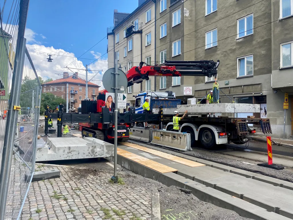

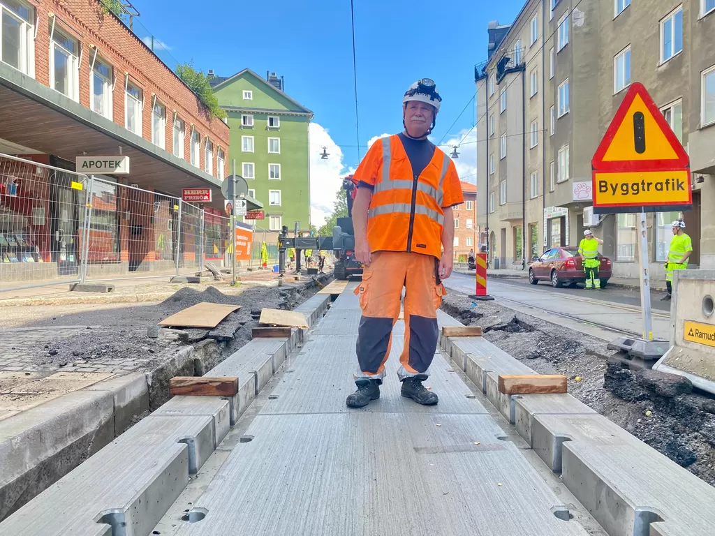

Ja, och det gick ju åt skogen. Såhär byggdes den nuvarande spårläggningen i Gröndalskurvan förra året:
Mitt i skrev:I vardera riktning byts cirka 280 meter räls ut i sommar, drygt en halv kilometer sammanlagt. På den södergående delen är jobbet redan klart; kvarstår gör "Solna-sidan".
Ett efter ett lyfts tre meter långa och två och en halv meter breda betongblock på plats. Därefter monteras ny räls i de spår som går genom de i Tyskland gjutna blocken.
– Målsättningen är att få på plats elva block per dag. Vårt rekord är 20, säger han.
Jämförelsevis använder Coventrys VLR-koncept tunnare (100 mm) bottenplattor av fiberarmerad betong.
