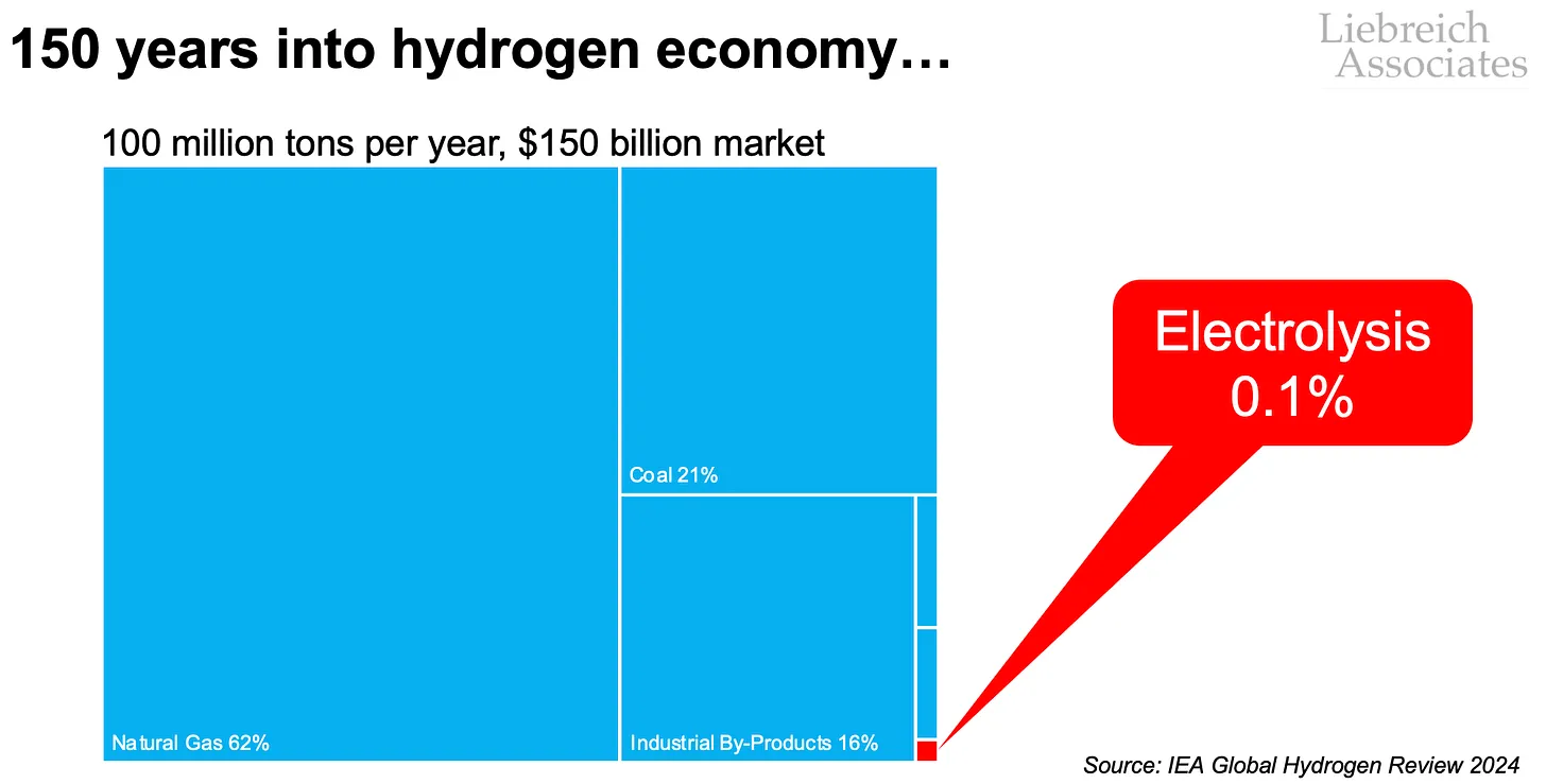

Källa: https://mliebreich.substack.com/p/fifty ... ydrogen-in
Som synes är nästan all vätgas smutsig. I praktiken drivs dessa vätgaståg med fossilgas eller kol. Således är detta grönmålning - en fruktansvärt dyr sådan!
