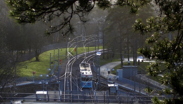

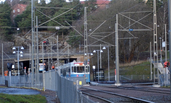

Och att jag idag fick vända min linje 8 tidigare eftersom jag var sen upp mot Angered tog jag tillfälle i akt att fota spektaklet.. Tidigare imorse pratade jag även med trafikledningen om varför det är 3 signaler som endast har svarta säckar över sig, svaret blev att dessa tre aldrig var i bruk och att dessa kommer försvinna, nu kommer det endast (!) finns 10 punktsignaler..
Urbruktagen punksignal
Icke bruktagen punktsignal

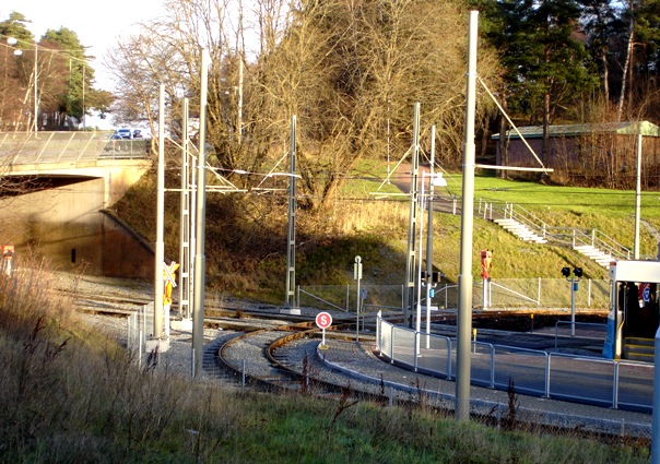

Häromdagen passerade jag Nymånegatan och blev något förvånad när jag såg vilka signaler som ska tas bort. På bilden nedan kan man se att de två signaler som reglerar trafiken ut från slingan resp. från hållplatsen i huvudspåret tydligen ska bort. Man kan väl tycka att de gör större nytta (om de fungerar alltså) än signalen vid framänden på avstigningsplattformen som tydligen ska vara kvar (se Alex första bild).

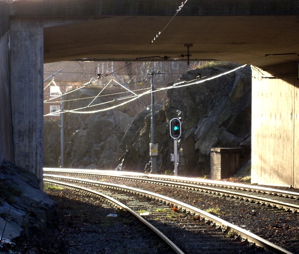

Några bilder från i går:

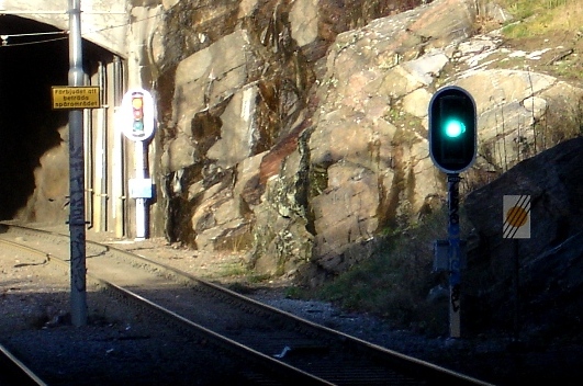

De nya blocksignalerna för färd söderut genom den södra tunneln. Ovan signalen närmast efter Runstavsgatan, nedan signalen vid tunnelinfarten. Den sistnämnda signalen visar normalt rött sken
Slingan vid Nymånegatan med några av de många övertäckta punktsignalerna:
Vid korsningen mellan slingan och huvudspåren har man tagit bort stopplikten för trafik på huvudspåren men vagnar som kör genom slingan måste stanna till före korsningen:
Trafiken tycks fungera bra, i varje fall när man inte behöver vända på platsen. Så snart kanske punktsignalerna plockas ner och motväxeln för infart till slingan får sin drivanordning inkopplad och förses med en växelkontrollsignal?

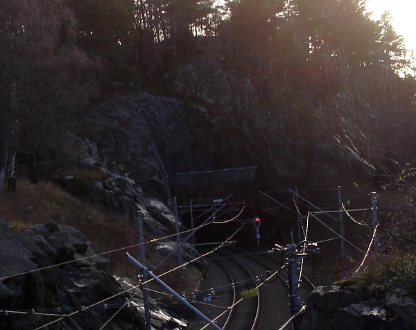

På bilden ovan visar båda blocksignalerna före tunneln rött sken, detta eftersom en vagn befinner sig just i tunnelmynningen. Men det dröjde inte länge förrän vagnen på linje 6 fick grönt sken för att köra in i tunneln
Sluttavlan längst till höger på bilden kan verka felplacerad; den står ju där den signalsäkrade sträckan börjar. Men förmodligen ville taveluppsättaren tala om att punktsignalsträckan slutar där. Även om punktsignalerna inte är i bruk
