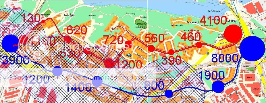

Jag kan hålla med om mycket av det du skriver!
Om/När det blir en bebyggelse på Årstafältet kommer ju den nuvarande tvärbanesträckningen att ligga "än mer fel" anser jag - eftersom den vare sej betjänar "gamla Årsta" eller den nya bebyggelsen på ett vettigt sätt! Ett drakoniskt grepp vore då att helt enkelt lägga ner den nuvarande linjen via Valla Torg och istället köra två nya linjer - en via Årstafältet och en genom gamla Årsta. Men det är nog lite väl drastiskt att föreslå...
En annan aspekt som jag tänker belysa i ett senare inlägg är var i Årsta resandeunderlaget finns. Jag kan redan här avslöja att resandet från hållplatserna Årstaskolan-Sköntorpsplan utgör en så stor del av linje 160:s beläggning att det är svårt att tänka sej en uppdelning på två linjer om man vill använda kapacitetsstarka fordon som spårvagn eller trådbuss.
(Och då dyker ju ett annat historiskt faktum upp: Spårtrafiksreservatet! Det kanske är för tidigt att avskriva den linjesträckningen ändå? Vem vet...)

TKO skrev:Om/När det blir en bebyggelse på Årstafältet kommer ju den nuvarande tvärbanesträckningen att ligga "än mer fel" anser jag - eftersom den vare sej betjänar "gamla Årsta" eller den nya bebyggelsen på ett vettigt sätt! Ett drakoniskt grepp vore då att helt enkelt lägga ner den nuvarande linjen via Valla Torg och istället köra två nya linjer - en via Årstafältet och en genom gamla Årsta. Men det är nog lite väl drastiskt att föreslå...
/TKO
Aschaschasch, det blir ingenting av med den saken Thomas, det vet Du ju. Tvärbanan ligger kvar där den ligger! Anledningen till att den förlades i Slakthusbanans reservat och inte längs det gamla Årstabanereservatet var naturligtvis kostnadsmässiga (tror åtminstone jag, och det här framförde jag redan när vi diskuterade den historiska Årstabanan förra våren - jag vet förstås inte ens om man verkligen övervägde att använda det historiska reservatet när Tvärbanan projekterades).
De byggplaner som finns för tillfället - gamla Årstalänken - verkar ju inte vara lokaliserade mycket mer än 200 - 300 m. från Tvärbanan. Själv tror jag att det kommer att hända en hel del norr om banan också, bara vi får bort den där förbannade kraftledningen!

Jag är inte lika säker som du Björn - därför att:
I det här fallet så är inte SBK:s nätplats för planarbete i takt med den politiska utvecklingen - det har bland annat varit en tävling om en ny stadsdel på Årstafältet, trots att området är planlagt för i huvudsak parkändamål. Ungefär som inom SL går politik och förvaltning inte alltid i samma takt, ibland inte ens åt samma håll.
Jag har skam till sägandes inte studerat tävlingsförslagen - eftersom jag får blodstörtning varje gång jag tänker på hur frågan hanterats. Men så mycket har jag uppfattat att det är mycket "ekologiskt byggande" och "grönt boende" - så det skulle förvåna om man inte föreslagit spårtrafik. Och det är mycket som ska byggas - det ger säkert underlag för en spårvägsgren om man vill. Så utan att ta ställning till om det är bra eller dåligt så tror jag inte vi ska avsriva tanken på att det kan bli förändringar för Tvärbanan.
Dessutom finns ju planer på att bygga bostäder nära den nuvarande tvärbanesträckningen vid Valla Torg - när kraftledningen grävts ner. Även detta kan påverka spårtrafiken - i vissa skisser har man ritat in gatuspårväg på en "boulevard"!
Jag tycker inte vi nödvändigtvis skall tolka dessa idéer om att förändra eller utöka Tvärbanan som en kritik av den ursprungliga sträckningen. det är lika mycket ett bevis på hur uppskattad spårvägen blivit - nu vill alla ha en hållplats utanför dörren!
(Och jag har full förståelse för att du har tillit till den information som SBK publicerar om pågående planarbete. Den borde vara korrekt, men eftersom frågan dels debatterats mycket i Årsta, dels har jag till gång till lite annan information genom mitt arbete så vet jag att det pågår annat bakom kulisserna. Hur det slutar vet ingen, politikerna från bägge blocken vet inte riktigt på vilket ben de skall stå, eftresom det här var egentligen förre stadsbyggnadsborgarrådets idé)
vänligen
Thomas
Tillagt "en stund senare":
Jag kände mej tvungen att kolla upp tävlingsresutatet, och kan då citera följande ur juryns utlåtande:
"Kollektivtrafik
Tvärbanan har medfört att Årstafältets norra delar har en mycket bra kollektivtrafiksituation, med stationer vid Årstafältet och Valla torg. Östberga har en sämre kollektivtrafiksituation och betjänas endast av bussar. Flera förslag föreslår en förgrening av tvärbanan i en sträckning över Östberga vidare till Älvsjö. Det ökar tillgängligheten inom området samtidigt som den riskerar att skapa en barriär på fältet för gång- och cykeltrafiken.
Ingen av förslagsställarna utnyttjar spårreservatet som finns i områdets västra del.
Juryn anser att man i det fortsatta planeringsarbetet måste utreda möjligheten till en förgrening av tvärbanan samt finna alternativa kollektivtrafiklösningar för att förbättra tillgängligheten till södra delen av Nya Årstafältet."
Läs mer här
http://stockholm.se/Fristaende-webbplat ... forslaget/

Just när ni trodde det var över, kommer här mer från snilleblixtkontoret på Hjälmarsvägen...
NULÄGESBESKRIVNING
FÖRKLARINGAR
Här ser vi Tvärbanan i blått och buss 160 i rött. Den tunna röda linjen är buss 164, den kommer vi inte att ägna oss så mycket åt i detta inlägg.
De fyllda cirklarna är hållplatser, storleken är proportionell mot antalet påstigande. Detta antal finns också angivet intill cirkeln.
(Jag har använt SL:s trafikanträkning 2007, eftersom det är den senaste där jag har tillgång till detaljerade siffror för buss 160. Förmodligen har resandet ökat på såväl Tvärbanan som på bussen sedan dess).
Observera att antalet påstigande för Tvärbanan vid Gullmarsplan och Årstaberg gäller bägge riktningarna. Dessa siffror är därför inte direkt jämförbara med de som angivits för linje 160. Men det gör inte så mycket - vi koncentrerar oss på de hållplatser som ligger i Årsta.
De blåskrafferade områdena markerar 500 meters gångavstånd till Tvärbanan.
Jag har inte skrivit ut hållplatsnamnen, främst eftersom jag är lat...
ANALYS
Två saker bör observeras tycker jag:
1) Trots att buss 160 har ett stort resande är det många som idag väljer Tvärbanan. T ex så har Valla Torg fler påstigande än Årsta Torg, något jag inte skulle gissat utan att titta i facit.
2) Flera av hållplatserna på linje 160 som har många resande (Årsta Torg, Åmänningevägen, Ottsjövägen) ligger inom 500-meterszonen från Tvärbanan. Det är egentligen bara vid hållplatserna mellan Årsta Torg och Gullmarsplan som Tvärbanan inte är något alternativ.
SLUTSATSER
Ja dom kommer senare - i referensalternativ 1 och 2.
Men nu har ni fått lite att fundera över...

Trevligt! Såhär grundliga hobbyutredningar är intressant att följa (och gaffla med/mot)!
TKO skrev:NULÄGESBESKRIVNING
Intressant bild!
Om man får lägga till en önskelista så skulle det vara siffror på ordinarie körtid till Årstaberg respektive Gullmarsplan från varje hållplats
TKO skrev:FÖRKLARINGAR
(Siffrorna för 164 hade iofs varit intressant att få med som nån slags jämförelse, åtminstone hade de siffrorna hamnat högt upp på listan över värdelöst vetande som är värt att ta till sig :D ).
TKO skrev:De fyllda cirklarna är hållplatser, storleken är proportionell mot antalet påstigande. Detta antal finns också angivet intill cirkeln.
Lite synd att det inte finns för båda riktningar, det hade annars ändå varit av visst intresse. (Se stycket en bit ned om avstigande v.s. påstigande).
TKO skrev:De blåskrafferade områdena markerar 500 meters gångavstånd till Tvärbanan.
Här anmäler jag avvikande uppfattning. De visar möjligen 500 meters radie från hållplatsens mittpunkt. Det vore faktiskt intressant att rita ut hur långt man kommer om man går 500 meter dels på 'riktiga' gångvägar och dels om man genar över gräsmattor och liknande på sådant vis som folk faktiskt gör.
Dessutom vore det intressant att lägga på en slags "straff" för uppförsbacke och "bonus" för nedförsbacke.
Det vore också intressant att se antalet avstigande. Med tanke på att linje 160 ligger högre upp än tvärbanan så tror jag att man faktiskt kan räkna med att ett antal personer ganska regelbundet kliver på närmaste tvärbanehållplats men kliver av vid närmaste 160-busshållplats!
TKO skrev:Jag har inte skrivit ut hållplatsnamnen, främst eftersom jag är lat...
ANALYS
Det här är väl kanske det största exemplet på en plast där man kan gissa att folk tar spårvagnen från platsen men bussen dit, för att slippa gå i uppförsbacke?
TKO skrev:2) Flera av hållplatserna på linje 160 som har många resande (Årsta Torg, Åmänningevägen, Ottsjövägen) ligger inom 500-meterszonen från Tvärbanan. Det är egentligen bara vid hållplatserna mellan Årsta Torg och Gullmarsplan som Tvärbanan inte är något alternativ.
Dessutom är hållplats Globen på tvärbanan inte riktigt jämförbar med övriga hållplatser. Dels genererar Globen såklart själv en hel del resande av folk med dålig lokalkännedom som därmed alltid tar den hållplats som verkar mest logisk, dels är hållplatsen attraktivare än andra tvärbanehållplatser eftersom man har både spårväg och tunnelbana att välja på då man ska till Globen. I icke-rusning gissar jag att de flesta som ska in till stan tar tvärbanan till Gullmarsplan om tvärbanan har avgång mer än ett par minuter tidigare än tunnelbanan, för att vid Gullmarsplan byta till tunnelbana mot stan i förhoppning att nån av de andra grenarna "skickar fram" ett tåg före Globengrenen skulle skickat ett tåg så att säga. En till grej som jag saknar lokalkännedom är huruvida det är smidigare att byta från tunnelbana (från stan) till tvärbanan vid Globen än vid Gullmarsplan? I så fall kanske Globen dessutom får ännu fler påstigande för att de som åker tunnelbana på "Globen-grenen" väljer att byta vid Globen istället för vid Gullmarsplan?

Två snabba svar:
- Restider kommer i "referensalternativen", de är som du skriver av största betydelse. (Då kommer också en diskussion kring de faktiska gångavstånden eller kanske rättare gångtiderna. Det är ju gångtid + restid på buss/spårvagn som är intressant!)
- Reandet på linje 164 har jag inga siffror på - det är försumbart i jämföresle med Tvärbanan och 160. Det är 30-minuterstrafik som bäst, förtätad till 15-minuterstrafik mellan Sköntorpsplan och Gullmarsplan under högtrafik.
