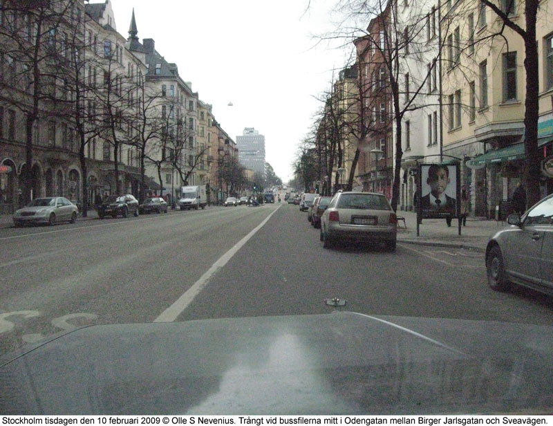

..... Eftersom jag ibland åker bil på Odengatan och då måste hålla ett öga dels på bussarna till vänster om mej och dels de parkerade bilarna (nyttotrafik får man utgå ifrån) till höger, för att inte krocka, så dyker detta upp i huvet med jämna mellanrum. Jag ska ta ett par bilder om jag komer i håg det och lägga ut .....
:D lle.
Och här kommer bilden. Som ni ser är det inte mycket kvar i filen för bilarna mellan de parkerade fordonen (nyttotrafik, säkert med tillstånd) och bussfilen. Två spåvägsspår hade varit smalare och gett bilisterna bredare körfält. Sedan kan man ju tycka vad man vill om det, men det skulle tvivelslöst få ned antalet olyckor och incidenter.

Jag vet inte vad detta har med tvåvåningsbussar att göra, men jag invänder ändå mot påståendet att spårvägsspår skulle göra bussfilerna smalare. En och annan buss kommer ju fortfarande att behöva gå där. För övrigt finns det (nästan) inget som heter nyttoparkering; fordonen på din bild är helt enkelt felparkerade. De ska inte vara där.

Jo, det har du förstås rätt i. Jag tänkte "bara spårvagn" som man ser i många städer utomlands, där bussarna kör på andra gator eller bland bilarna. När det gäller de parkerade bilarna så är det alltid belamrat på Odengatan och det räcker faktiskt med att en enda bil står där så är man tvungen att svänga ut i bussfilen.

Hörde du inte vad jag sade, de ska inte vara där :wink:
Nu är det ju så att vi har en politisk majoritet som uppmuntrar biltrafik i största allmänhet och felparkering i synnerhet, så det kommer inte att bli vare sig några spårvagnar eller några åtgärder mot felparkeringen på Odengatan, och knappast heller några tvåvåningsbussar.

Utan ha tillgång till gatans mått så skulle jag tro att med reserverade spårvägskörfält i mittläge så skulle man kunna få plats med ett allmänt körfält i vardera riktningen och ett parkeringsfält i vardera riktningen utan att behöva röra allén. I ett läge där stomlinjerna är spårvägifierade men dagens linjenät i övrigt oförändrat så kommer gatan att som tätast trafikeras av en buss ungefär var 3:e minut i vardera riktningen. Dessa bussar går i det allmänna körfältet och hållplatserna är s.k. klackhållplatser, dvs. hållplatser som sticker ut i gatan och därmed både maximerar bussens framkomlighet och maximerar antalet möjliga parkeringsplatser. Bakomvarande trafik kommer förvisso att behöva stanna när en buss stannat vid en hållplats men med effektiv biljettvisering minimeras tiden för hållplatsuppehåll. Sannolikt kommer gatuparkeringen och gatans befintliga korsningar att utgöra ett långt större framkomlighetshinder för biltrafiken än busstrafiken. Och som bilden visar så är ju gatuparkeringen redan en realitet, laglig eller ej...
De som inte får plats i mitt resonemang är cyklisterna. Å andra sidan är det rent hypotetiskt och fört utan tillgång till gatans verkliga mått.
