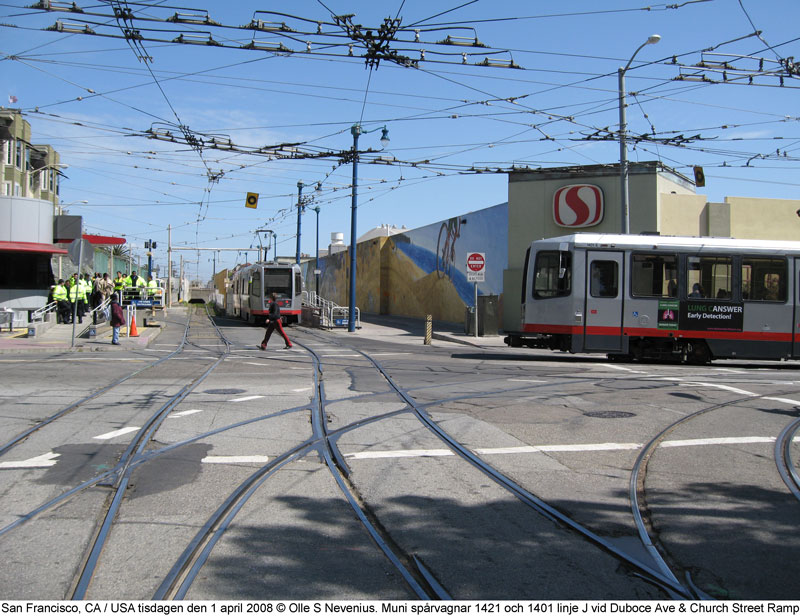

Någonting som övergår mitt förstånd är hur 17 en luftledningskorsning mellan trådbuss och spårväg funkerar rent fysiskt... men det tycks de ju göra... så varför ligga sömnlös vakna nätter och fundera..?
Någon som vågar sig på en förklaring?

Björn Johansson (BJ) skrev:Någonting som övergår mitt förstånd är hur 17 en luftledningskorsning mellan trådbuss och spårväg funkerar rent fysiskt... men det tycks de ju göra... så varför ligga sömnlös vakna nätter och fundera..?
Bj.
Strömlös sträcka! Spårvagnen måste alltså rulla förbi en strömlös sektion, lika så måste (antagligen) trådbussen

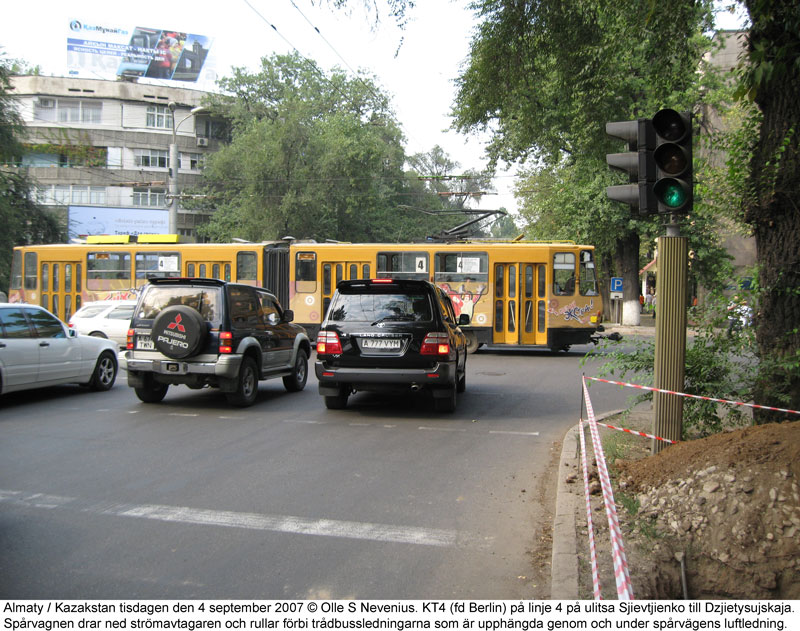

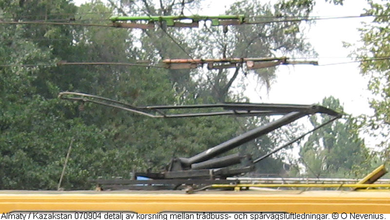

I princip förekommer det två typer av korsningar spårvagn/trådbuss. En där man låter spårvagnens bygel gå under trådbussledningarna användes när korsningen inte är vinkelrät. Bygeln går under trådbussledningen med hjälp av en liten brygga, idetta fall så kan trådbussen passera med ström bild 1. Vid en vinkel rätkorsning så är ledningskorset strömlöst bild 2

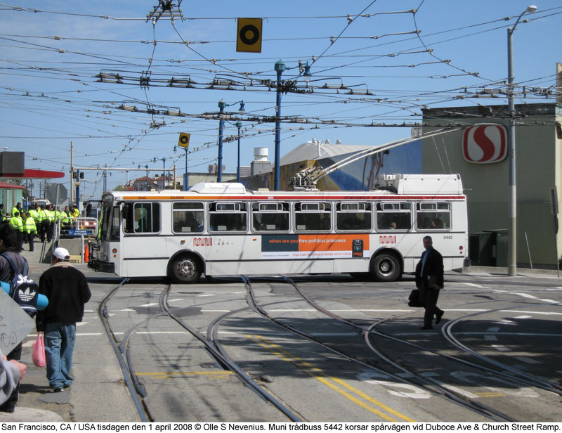

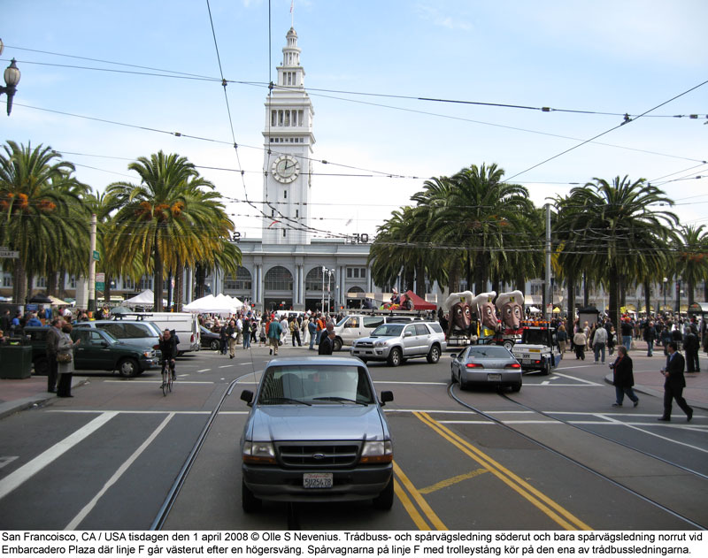

Spårväg [b]OCH[/b] trådbuss i San Francisco

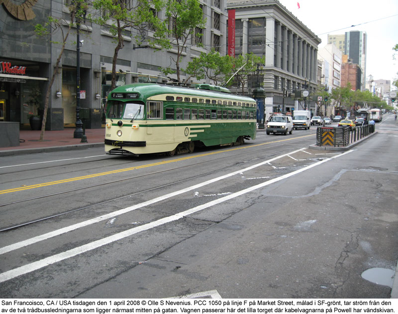

I San Francisco finns det en hel del spårvägs- och trådbusskorsningar, dessutom går spårvagnarna på linje F på Market Street med trolleystång på en av trådbussens två luftledningar.

Fortfarande sömnlös? Här är svaret iallafall ......

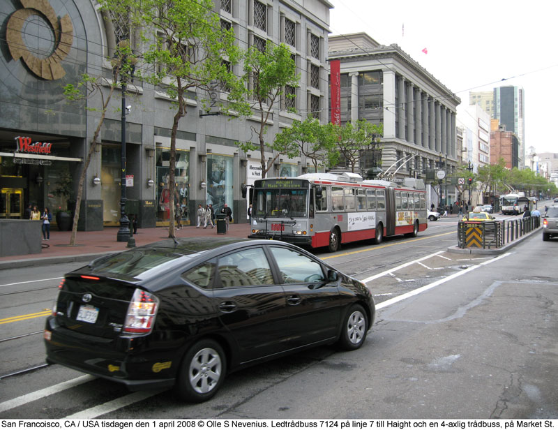

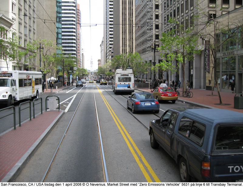

Spårväg [b]OCH[/b] trådbuss på Market Street
Några bilder från Market där man kör på samma rtådar med spårvagn och trådbuss. Tyvärr inga närbilder på växlarna där trådbussledningarna delar sej från spårvägens luftledning, men det har nog någon annan att visa oss.

Bara att tacka och fälla ned bygeln alltså!
